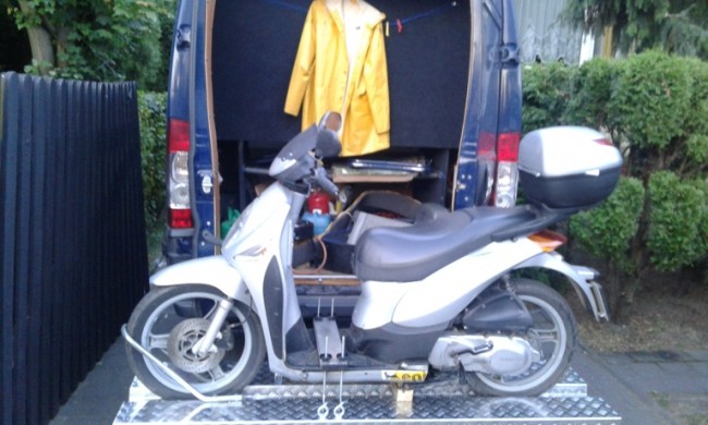

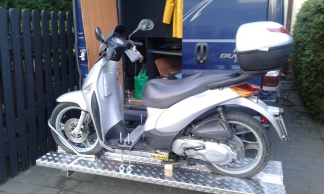

Zadziałało rewelacyjnie
Waga skutera z paliwem 130kg / byłem specjalnie zważyć , cross 86 hmmmm.../
Chodzi leciutko i bez najmniejszego problemu, utrzymuje wagę skutera

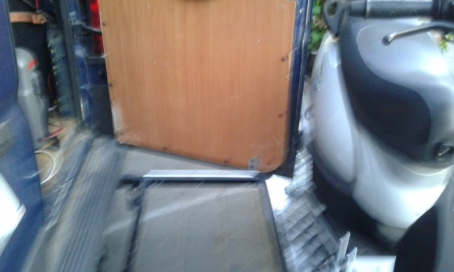

Nie buja na boki, mimo tego, że jest tylko przykręcone do kątowników czterema śrubami ,tu gdzie koła

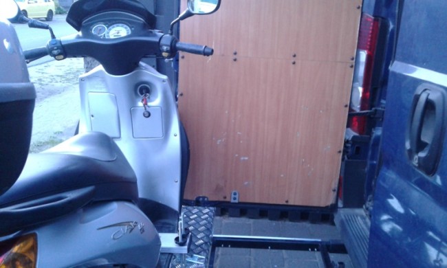

Miejsca jest dużo i bez problemu można dostać się do środka .
Drzwi prawe otwierają się tak, jak na fotce widać, ok 80% lewe natomiast na 100
Gdyby skuterek miał węższą du... ,to też by było na 100.
Sam jestem zaskoczony tym, że tak to działa .
Jak będzie w praniu / brud kurz woda / zobaczymy.
Nie mam zamiaru niczym zabezpieczać , przetestuję to co mam w tym wydaniu.
Myślę ze w przyszłym tygodniu ,jak czas pozwoli ,dokończę już na tip top / tablica ,lampy etc /
Aby usztywnić motorek i by nie były ściśnięte amortyzatory klocek jest podłożony pod miejsce osadzenia stopki. Powinno być też drugie / prawdopodobnie jeżeli będzie potrzeba i to nie wystarczy, zrobię taki specjalnie docięty, pod przedni błotnik na oponę do podstawy mocowania widelca lub pod przednie mocowanie spojlera /
Nie wiem czy potrzebnie, czy nie ,zastosowałem do zamocowania skuterka 4 śruby.
Może wystarczyły by dwie / myślałem o fi 12 / niestety, do tej średnicy nie ma pokręteł gwiaździstych przelotowych, z zabezpieczeniem /tylko od 6-10 /

Pieknie wyszlo ja bym jeszcze w lewych zmienil zawias zeby sie otwieraly na zewnatrz do burty,tak na 270°.I wtedy zrobil bym kratke alumminiowa taka zeby po niej chodzic po rozsunieciu rampy.wtedy nie musialbys przeskakiwac przez skuter zeby sie do tylu dostac.ale tak jak napisalem.kawal porzadnej roboty zrobiles

U mnie są zawiasy na 270*

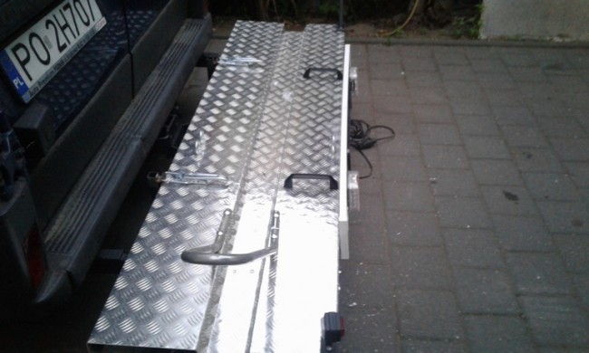

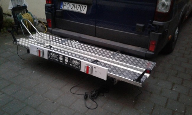

A co do rampy , nabiera kształtu.
Kaszub...jeździłem i jest prawie ok...prawie, bo przymocowana była tylko na 4 śruby tak jak pisałem wcześniej.
Trochę tłucze / raczej powinno być tłukła, bo jak skręcę, to jestem przekonany ze będzie si /
Muszę skręcić tak jak powinno być , czyli jeszcze ok 8 śrub na stronę .
Nabrała wyrazu
Jeszcze trochę kosmetyki , podłączenie elektryki i....GOTOWA :-P
To coś z tyłu ,z lampami ,kupiłem gotowe tak jak widać , w Juli za 150zł
Były tam jeszcze trójkąty odblaskowe, ale zdjąłem i będą znaki gabarytów

Sorki ale dopiero teraz mogłem zwymiarować rampę
Wystaje 65cm mierząc od zderzaka i waży 35kg
Wysuw 56cm
