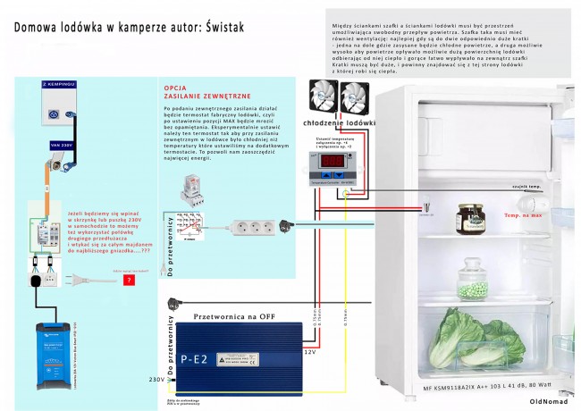

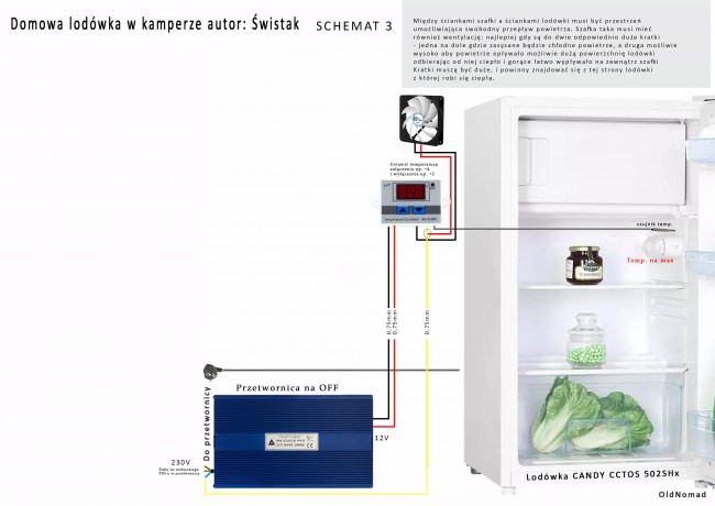

Zainteresował mnie ten temat, jestem wzrokowcem więc postanowiłem zilustrować pomysł "świstaka". Przy zasilaniu lodówki z zewnątrz nie zrozumiałem do końca o co chodzi. Może kilka słów wyjaśnienia dla laika?
| Plik ściągnięto 69 raz(y) 607,38 KB |
| Plik ściągnięto 45 raz(y) 380,38 KB |
_________________ Memento Vivere! Buduję kamper https://www.camperteam.pl...der=asc&start=0 |
