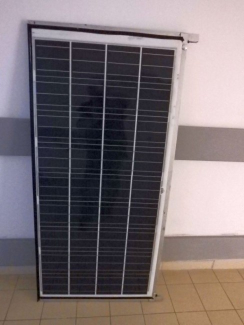

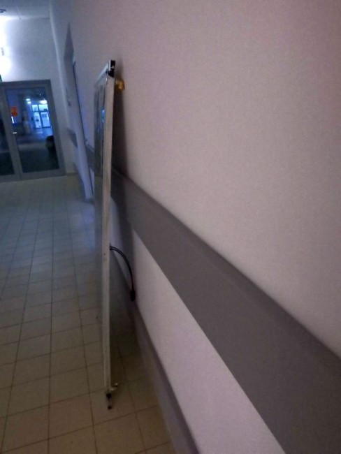

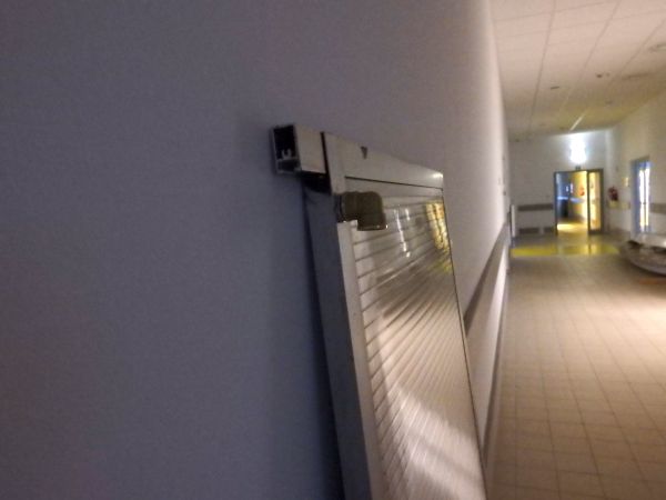

Je robię tak.
Rama z profili aluminiowych, dolny profil jako listwa zasilająca, poliwęglan 20mm z możliwością napełniania wodą.
Oczywiście będzie możliwość podnoszenia do 45 stopni na sprinterku.
Obsługa dość prosta w pozycji transportowej pochylenie 4stopnie do tyłu.
Po postawieniu za pomocą amortyzatorów gazowych, napełnienie wodą.
Składanie i sterowanie przy pomocy linek napędzanych małą przekładnią ślimakową
Ot cała filozofia

Cześć , świadomie wybrałem jeden 150W bo odpowiednio ustawiony zastąpi mi dwa po 100W sztywne
Na masie w moim wypadku nie oszczędzę bo pod panele montuje szyberdach który waży około 10kg. Wymiary otworu to 80x40cm.
Możliwość ciepłej wody to zbytek ale spojrzenia szpanerów camperowych bezcenne.
Finansowo tez OK

Sterowanie dwiema linkami ,podnoszenie sprężyny gazowe.
Poluzowanie linek spowoduje podniesienie panelu bez wody,zwijanie kładzie panel w pozycję transportową, linkami ustawiamy kąt panelu.
Mechanizm napędu linek to przekładnia ślimakowa i oś w poprzek dachu
Pełen analog
