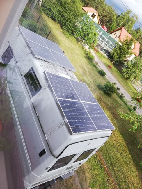

Dobry temat, sam posiadam 800Watt paneli i nadmiar jest duzy, ale nie bardzo wiem który zbiornik mógłbym podgrzać, 10l trumy? chyba za dużo rzeźby jesli możliwe a gaz podgrzewa ja w 5min do kąpania. Natomiast 100l głowny niesie za sobą to iż ciepła woda będzie sie psuć, bakterie itp. im zimniejsza tym lepiej. chyba ze ktoś zużywa ją codziennie, mi starcza na ok 2tygodnie. a robienie kolejnego zbiornika? nie wiem jak to u Was jest zrobione.

Plik ściągnięto 16 raz(y) 233,42 KB

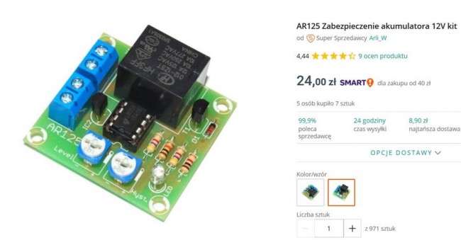

Do tego celu wystarczy czujnik napięcia na akumulatorze z regulowanym punktem zadziałania i regulowaną histerezą. W idealnym rozwiązaniu przekaźnik powinien dołączyć nieznacznie przewymiarowane grzałki bezpośrednio do paneli słonecznych (oczywiście przez termostat) dzięki temu nie rozładujemy akumulatora nadwoziowego a jedynie odetniemy od niego ładowanie i zabierzemy z paneli wszystko co są w stanie w danej chwili zaoferować bez strat na regulatorze. Urządzenie z linku powyżej można przerobić, ale w chwili obecnej działa odwrotnie do naszych potrzeb - uruchamia przekaźnik gdy napięcie na akumulatorze spadnie.... Natomiast tak na szybko w jeden dzień - zastosować to ustrojstwo:
http://serwis.avt.pl/manuals/AVT1748.pdf
https://allegro.pl/oferta/avt1748-zabezpieczenie-akumulatora-olowiowego-7438169945
Ten poniżej nawet łatwiejszy w zastosowaniu bo z przekaźnikiem który możemy wpiąć przed regulator niezależnie od jego typu (obwody nie muszą mieć wspólnej masy). Są dostępne kity do samodzielnego montażu i płytki zmontowane.
https://allegro.pl/oferta/ar125-zabezpieczenie-akumulatora-12v-kit-7650820663
Plik ściągnięto 9 raz(y) 38,36 KB
