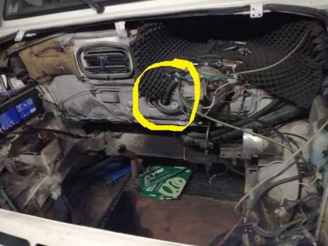

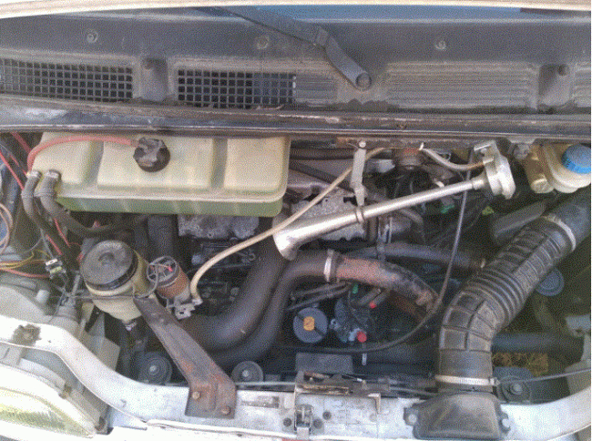

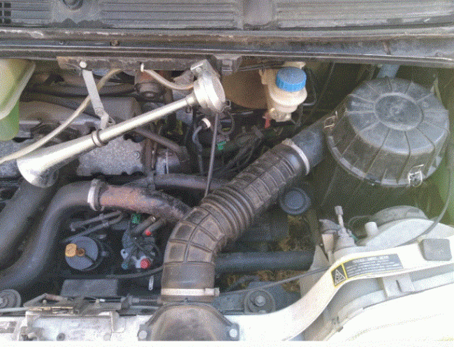

Juz wysylam, sprawdzalem plyn w chlodnicy i nie ma tam oleju i to co wycieka jest troche olejaste. Mozliwe ze kdziez po drodze sie miesza z olejem?
Plik ściągnięto 11 raz(y) 150,96 KB
Plik ściągnięto 10 raz(y) 146,22 KB
Plik ściągnięto 9 raz(y) 143,23 KB
Piwa: 523/632
Wysłany: 2019-08-11, 10:58
Olejowi daj spokój. Nigdy nie jest zieloniasty, płyn w układzie owszem a w dotyku istotnie wydaje się być tłusty lecz nie jest.
Na Twoich zdjęciach trudno dostrzec, ale spróbujemy.
Zaznaczyłem, odszukaj 2 podobne do siebie gumowe węże wchodzące do kabiny rozłącz obydwa w dowolnym możliwym miejscu. Zakorkuj je i zaciśnij opaską ślimakową.
Przy rozłączaniu wyleci trochę płynu z nagrzewnicy i węży więc podstaw coś pod silnik.
Foto 2 źródło: https://www.camperteam.pl...p=647923#647923
