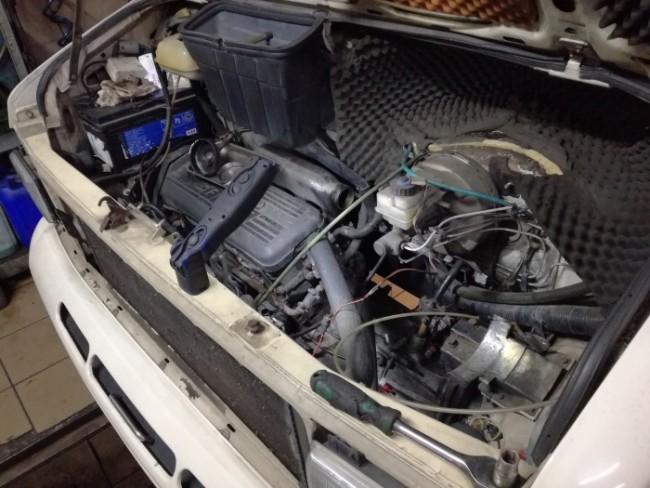

dzięki za podpowiedzi.... dziś zamówione kolanko turbiny z dolnym/pionowym wylotem (bedzie łatwiej kombinować z wydechem), koło pasowe PK do alternatora (pomierzone powinno się zmieścić a mocowanie koła do osi się wyrzeźbi), intercooler (troche mało miejsca przy chłodnicy ale mechanik spróbuje założyć odpowiednie kierownice powietrza)
tu jeszcze stary ale jary :)
Plik ściągnięto 100 raz(y) 172,32 KB
a tu inny... stary/nowy ;)
Plik ściągnięto 91 raz(y) 148,8 KB

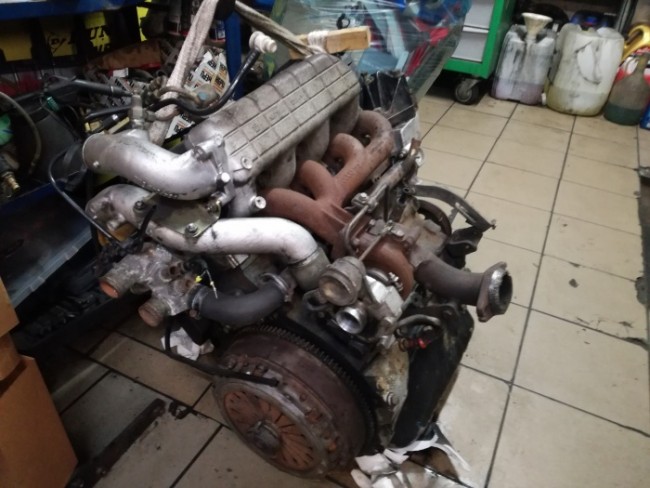

powoli do przodu.... jak się okazuje zakupiony silnik nie jest 2.5 TDI a 2.8 idTD więc jeszcze lepiej....
niestety koło zamachowe ze starego nie pasuje... kupujemy nowe....
pompa wody musi być ze starego modelu, koło pasowe PK

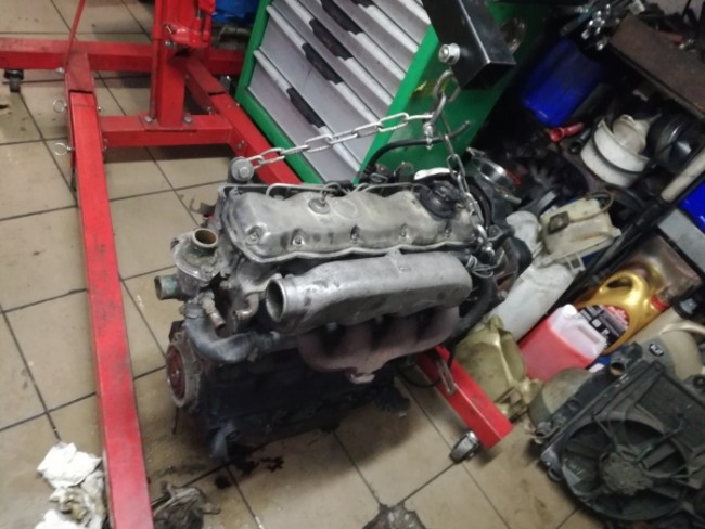

silnik wycharatany....
Plik ściągnięto 89 raz(y) 145,09 KB
to stary.... w stanie idealnym... no ale cóż teść chciał z turbo więc będzie z turbo....
Plik ściągnięto 54 raz(y) 147,9 KB

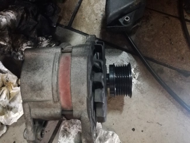

koło pasowe PK pasuje .... bez kombinowania...
Plik ściągnięto 61 raz(y) 139,69 KB

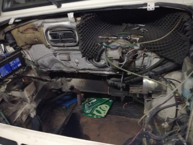

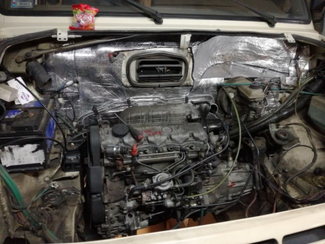

Komora silnika wygłuszona, silnik "siedzi" na swoim miejscu.... niestety pojawiły się problemy z turbiną.... ale kolega mechanik to złota rączka i coś wymyśli..... taki problem to nie problem
Plik ściągnięto 193 raz(y) 181,61 KB

Tomek turbinka już zamontowana, tak że nie bedzie wolnossacy ..... myślę że zawieszenie nie usiądzie bo nie usiadło po włożeniu tego silnika, ciąg dalszy bedzie jak porobie fotki.... narazie wszystko idzie tak jak powinno.....
