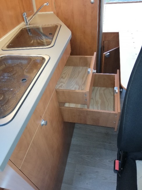

KASZUB napisał/a:
Jak są mocowane te panele na suficie?? To spienione pvc czy jak to sie tam nazywalo?
sklejka 3mm z jednostronną okleiną, mocowana na wkręty do powiedzmy stelarzu.

Reszta to już materac, montaż radia kamery osłon na fotele i rolet na szyby i oczywiście grafika zewnetrzna. 😉

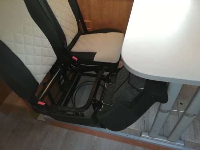

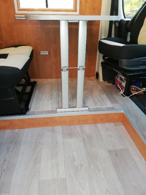

niestety tylko 113cm, dla dwojki takiej jak u mnie jest ok u ciebie bedzei problem bo kawał chłopa jesteś, ale długości chyba 200 czy trochę ponad, więc sam to śmiało wyciągniesz kopyta :diabelski_usmiech oczywiście zdrowia i wszystkiego naj ci życzę żeby nikt nie pomyślał czegoś głupiego :)
A to z przodu po odwróceniu foteli tez ponad 200zm długości i 100 szerokości, celowo cofnąłem ławkę kilka centymetrów aby było dużo miejsca, blat stołu wyszedł 65cm szerokości stad podwójna noga aby stabilnie było.

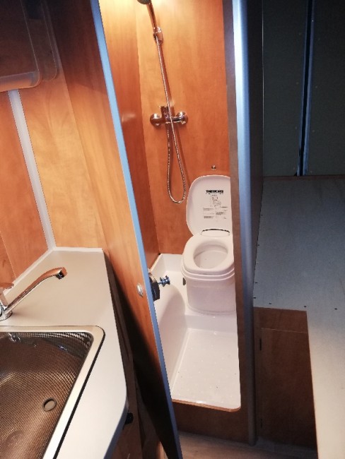

Mirku zdradź proszę z czego robiłeś i jakiej grubości ściany kibelka i meble.
Ładnie Ci to wyszło :pifko .
MirekKliny
https://www.facebook.com/mg.campers
Twój sprzęt: To co wolne :)
Dołączył: 14 Wrz 2013
Piwa: 20/5
Skąd: Kliny / k.Lublina
Wysłany: 2019-10-14, 19:02

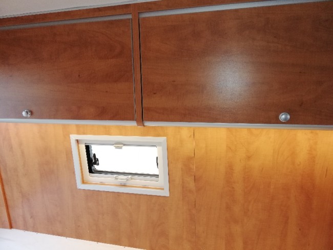

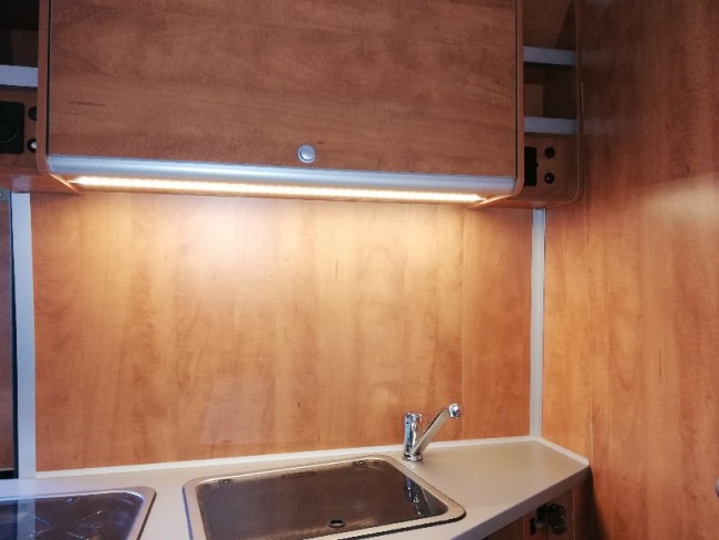

Wszystko co w kolorze calvados poszło ze sklejki kamperowej 12mm, niestety 13 arkuszy na blaszka l3h2 było mało (teraz kupiłem 17 :diabelski_usmiech ) i trzeba było sie posiłkować surowa sklejka egzotyczna tez wykorzystywana do budowy kamperów ale już bez okleiny.
Tak bardzo mnie nie chwalcie bo pomysł mój, materiały moje i projekt, ale w dużej mierze zasługa kolegi stolarza za pomoc i cierpliwość i sugestie aby wszysko bylo zgodne ze sztuka stolarską.
A ile razy pewne elementy były rozskrecane i skręcane i dopasowywane to nie wspomnę.
Generalni podoba mi się, jest dużo przestrzeni przy drzwiach przesuwnych dzięki "upchnięciu szafki" aby nie wystawała ale jeszcze dojdzie rozkładany blacik roboczy i bedzie git.
Mirek

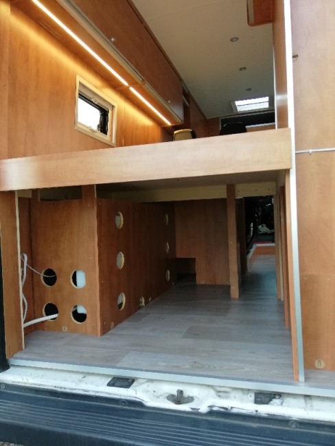

Super Mirku, ma pytanie odnośnie łóżka z przodu, jak je masz rozkładane? Ponoć obracasz ławkę hmm... jak :) może opiszesz lub jakieś fotki - ja planuje zrobić tam łóżko dla moich dwóch maluchów i szukam pomysłu. Z góry dzieki i za robotę piwo!

Obracam fotele i opuszczam stolik, ja nie mam ławki w tym aucie, standardowe rozwiazanie.

Wygląda dobrze , jedynie co mi wpada w oko nie tak , to półka za zdjęcia 1570892306452. Trzeba ją usztywnić lub podeprzeć. Można podeprzeć komandorami.
Druga kwestia to otwory pod łóżkiem są nie oklejone. Kup okleiny na żelazko. Czubkiem żelazka podejdziesz do środka otworu. Wiem to trochę zabawy , ale efekt jak z fabryki. :ok
MirekKliny
Piwa: 20/5
Wysłany: 2019-10-18, 06:35
Moze na zdjęciu nie widać ale ta polka ma delikatne frezy aby nie latała , jeśli o to ci chodzi, co do oklejania otworów tez to rozważałem i zobaczymy.
dzięki za sugestie.
Mirek
drFeelGood
TAK - Towarzystwo Anonimowych Kamperoholików
Twój sprzęt: Blue 599
Dołączył: 27 Lip 2018
Piwa: 19/8
Skąd: Toruń
Wysłany: 2019-10-18, 07:04
Jak żelazkiem nie wyrobisz w zakamarkach to kup obrzeze pcv 0,8 w kolorze okleiny i przyklej na klej kontaktowy, smarujesz obie powierzchnie czekasz az odparuje rozpuszczalnik przykladasz dociskasz i zabezpieczone.
