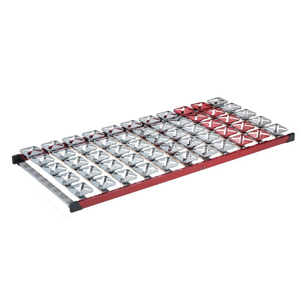

Czy możecie polecić jakieś fajnie i dobrze wykonującego pufy, materace tapicera z okolic Trójmiasta? Ponieważ budowa idzie ku końcowi (wiem mało postów) rozglądam się za tapicerem, który wykona dla nas pufy, składające się na łóżko. Nie będzie to jeden materac, ponieważ z racji naszego gigantycznego łóżka 160 cm szerokości, część sypialna będzie składana z opcją stolika z nogą.
Jak macie w swoich kamperach rozwiązaną kwestię wilgoci z materaca? Każda osoba podczas snu oddaje około szklanki wody, jeśli położycie materac czy pufy bezpośrednio na łóżko zbudowane ze sklejki obitej wykładziną to wilgoć będzie wchodziła w sklejkę. Wiem, że w USA można kupić jakieś podkłady oddychające w kształcie plastra miodu. Jak jest u Was?

Materac kładzie się na stelażu.Jest tego mnóstwo typów
