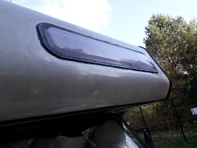

A tyle lat było dobrze - puścił klej chyba a lało mocno przecież. Sprawdź czy to nie czasem nie puściło na wywietrzniku (grzybku) po środku nad alkową i jakoś z niego lub przez niego spływa woda???
Blandeka to zły pomysł - nie zostawiaj tak bo wszytko zgnije. Wysusz uszczelnij i zmontuj - ale na spokojnie - nie w terenie.

Plandekę zarzuciłem tylko na noc. Rano uszczelniłem sikalastomerem. Winne było uszczelnienie od góry okna. Kompletnie sparciało. Grzybek wciąż dobrze się trzyma :) Planuję później rzucić jendak okiem. Czy jednak tam mogę spokojnie wejść na dach, czy to robić z drabiny?
Naładowałem wokół okna tyle uszczelniacza, że wydaje mi się nie tylko szczelne, ale wręcz niezniszczalne :box Choć pięknie nie wyszło, bo właśnie zaczynało lać...
Wszyscy potwierdzacie jednak, że trzeba je wymontować, wyczyścić i zamontować ponownie lub nawet z niego zrezygnować, prawda? Uszczelnienie po wierzchu to na pewno za mało? Pytam, bo wiadomo - prowizorka często najtrwalsza ;)

No fakt trochę to paskudnie wygląda ale działa i nie cieknie. Puki co niech zostanie jak będzie sucho i ciepło to trzeba to okno wyjąc i uszczelnić - wyzwaniem będzie usunięcie tego nowego uszczelnienia. A na dach wleźć można - kwestja masy i sprawności - ja tego nie robię :spoko - wysyłam syna.
Po wyjęciu okna nie radze wchodzić - okno usztywnia konstrukcję mimo ze jest zapewne rama wokół to bym nie ryzykował i robiłbym to z drabiny.

Na dojechanie i kilka dni wystarczyłaby spoko taśma klejąca a teraz jest kupa roboty
BartoszT napisał/a:
dziwaczek napisał/a:
Podzielałbym to zdanie - to butyl i jest go sporo - wiec nieźle byłoby mu dać stężeć nie tylko naskórkowo ale również w środku i zbierać "kulkowaniem" a następnie domyć benzyną ekstrakcyjna.
Aby zrobić to okno na porządnie trzeba go wyjąć i usunąć dokładnie wszelkie stare uszczelnienia i dopiero złożyć na nowo

Cała operacja była wykonana bez przemyślenia , co w konsekwencji przełoży się na sporo więcej roboty przy naprawie.
Trzeba było posłuchać dobrych rad.

Dobra rada - ja zawsze wożę rolkę taśmy naprawczej wzmocnionej tzw.: szarej z siatką. Można ją użyć na 1000 sposobów, czasem też źle schodzi ale łatwiej niż uszczelniacze - pośpieszyłeś się.
Kamperowiec winien być powolny i dokładny - zarazem :wyszczerzony: pospiech bywa złym doradcą :spoko
Uda się spoko - powodzenia

Bartosz twoje okno jest przykręcone śrubami od zewnątrz .Należy wyjąć uszczelkę (kedrę) ten mały pasek w środku ramki i pod nią są śruby . Pozdrawiam kolarz i żona kolarza . :spoko :spoko :spoko

Jednak mądrzejszych dobrze posłuchać. Ja miałem pełne majtki widząc nadciągający deszcz i nie myśląc długo poleciałem z butylem na grubo. Może jeszcze benzyna da go radę ruszyć przy czyszczeniu. Najważniejsze, że wnętrze wyschło i pomimo kolejnych deszczów woda się nie dostaje, także może i dołożyłem sobie roboty, ale najważniejsze, że kamper uratowany, a doświadczenie zebrane.
W sumie teraz tyle mam pracy w pracy, że pracuję po kilkanaście godzin dziennie i nie dałbym rady zająć się kamperkiem, a gdybym zostawił go tylko z ochroną w formie taśmy, to nie spałbym spokojnie, a butyl chyba lepiej potrzyma ;)
Wielkie dzięki za wszystkie wskazówki - szczególnie o tym jak rozebrać okno, bo i tak mnie to czeka.

Może zamiast uszczelniacza albo szarej taśmy zastosować taśme butylową? Nie jest to pewniejsze od samej taśmy i może lepiej schodzi niż resztki z uszczelniacza? Jak myślicie?
