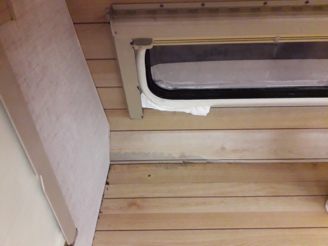

Cześć, właśnie opanowałem przeciek i spieszę z pytaniem do bardziej doświadczonych kolegów - co radzicie?
Problem jest w alkowie. Z miejsca, w którym wystaje fragment ręcznika papierowego ciekła mi stróżka wody. Normalnie nie kapało, tylko regularnie płynęło. :shock:

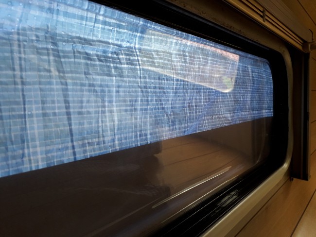

Pomogło dopiero, gdy przykryłem alkowę plandeką. Wykładzina wraz z poduchami pochłonęły większość wody, ale i tak pewnie konstrukcja coś łyknęła. Zresztą widać na zdjęciu, że teochę wody wypiła przynajmniej zewnętrzna warstwa dekoracyjna. Jak jutro przestanie padać, to załatam solidnie dookoła okna czołowego sikalastomerem 710.
Sądzicie, że to wystaczy czy będzie trzeba rozbierać alkowe? A może czeka mnie likwidacja okna? Czy wystarczy uszczelnić, wysuszyć i kontrolować rozwój wypadków?

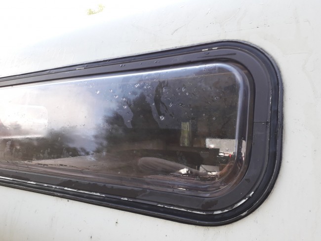

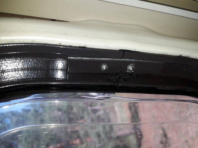

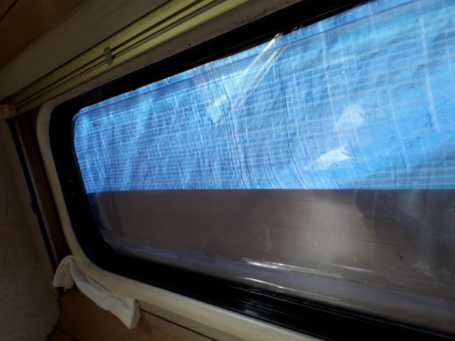

Cześć, rano całe szczęście zniszczenia już nie urosły wnętrze się suszy, a załączam zdjęcia okna. Niestety śrubek nie widzę tylko jakieś cztery nity od wewnątrz.
Pomocy! ;)

Szczerze powiem, że ja chyba zdecydowałbym sie na usunięcie okna.. wiem, drastyczne posunięcie, ale zauważyłem, że destrukcja mojej Ferieli zaczęła się właśnie od tego miejsca. Uszczelnienie podeschło, stwardniało i przestało spełniać swą rolę. Poza tym, to najdłuższe okno w całej zabudowie, wiotkie i narażone na największe obciążenia dynamiczne w czasie jazdy a cała "powierzchnia natarcia" jest znacznie osłabiona przez sporu otwór, co może potęgować wiotkość tego elementu i podatność na rozszczelnienia.
Proszę - poprawcie mnie, jeśli sie mylę..
A nity pewnie trzymają ramkę - nitowanie jeszcze przed montażem w skorupie..

Aby wyjąć okno należy roznitować ramkę.
