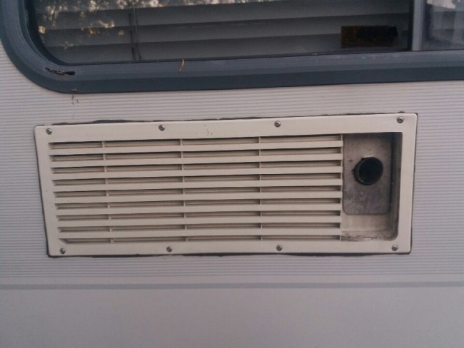

Kratka lodówki założona czy zdjęta?

To ja chyba nie widzę tego samego co Ty :szeroki_usmiech jak dla mnie to ta kratka ze zdjęcia wygląda identycznie jak moja i tam nic się nie demontuje. Chyba że jeszcze o czymś nie wiem albo czegoś nie rozumiem.

U mnie w instrukcji podane jest zdajcie że gdy temperatura zewnętrzna jest poniżej 10 stopni to zakłada się te przesłony. W skrócie w zimie z przesłonami, w lecie bez

maxiek napisał/a:
Tylko że te osłony zimowe są na kratkę wentylacyjną lodówki żeby ograniczyć przepływ powietrza chłodzącego agregat 🥶
A to ze strzałką to osłona od kominka i jej się nie zasłania nigdy i niczym 👍
Nie mylcie tych dwóch rzeczy 😜

marek230482
Dołączył: 22 Sty 2020
Piwa: 11/1
Skąd: Strzelin
Wysłany: 2020-06-01, 17:27
Właśnie. Czyli jednak nie mam żadnych "braków" w wiedzy ani sprzęcie :haha: a odpowiedź na pytanie autora wątku jest proste i jednoznaczne. Kratki wskazanej na obrazku zdejmować nie trzeba aby lodówka działała prawidłowo.

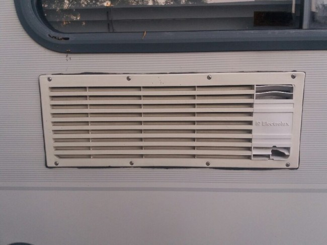

Chodziło mi o ta osłonę jak na zdjęciach (znajdź 1 różnicę) ;)
Ma być 1 czy 2?
Jest -1
Nie ma - 2

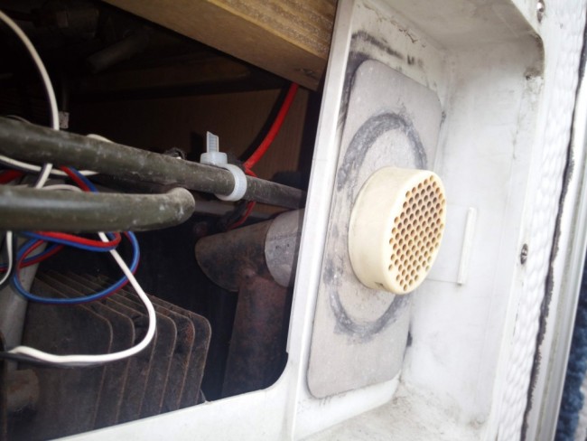

dziwaczek
Nazwa załogi: dziwaczki
Dołączył: 30 Sie 2010
Piwa: 58/18
Skąd: Osowiec/Mazowieckie
Wysłany: 2020-06-01, 20:22
Jezu - taj małej się nie zdejmuje, ona osłania komin przed wiatrem i deszczem.
U mnie jest jeszcze takie siteczko - aby nic nie nalazło do komina.
Plik ściągnięto 3 raz(y) 128,2 KB
Plik ściągnięto 1 raz(y) 254,8 KB

BOGI
BOGI
Twój sprzęt: Weinsberg 601MQH (dawniej JOINT E33)
Dołączył: 25 Paź 2008
Piwa: 4/5
Wysłany: 2020-06-11, 21:48
Może się dołączę do tematu kratki. A to dlatego mogę trochę dodać praktyki, że zgubiłem całą taką kratkę, w której jest zamocowana ta mała przysłona i miałem sposobność poznać co jest za nią i musiałem zrobić prowizoryczną, aby deszcz nie zalał wnętrza kampera, miałem wtedy Joint E-33). A zgubiłem z ciekawości, bo sprawdzałem co to za śrubki plastikowe z przecięciem w kratce. Włożyłem monetę w zagłębienie, pokręciłem w jedną i w drugą stronę, kratkę zdjąłem i nic nie było ciekawego za nią. Założyłem, ciekawość zaspokoiłem, ale pewnie już nie pokręciłem jak poprzednio i kratka gdzieś odfrunęła w trasie. Mogę zapewnić, że ta mała przysłona w kratce u mnie była cały czas. Ale kiedy zdjąłem kratkę, to była taka z otworkami, jak na którymś z foto. Może tamtą trzeba w niektórych sytuacjach wyjmować. Ale ja nigdy tego nie robiłem, mając lodówkę Electrolux na prąd i gaz. A teraz co do tej dużej kratki i na dole i na górze. To są na zimę takie typowe dla tej kratki zabezpieczenia (zmniejszające w kratkach powierzchnię tych poziomych żaluzji) i może o takich niektórzy tutaj pisali, że się zakłada lub nie.
