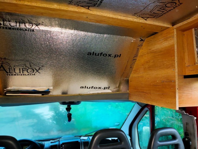

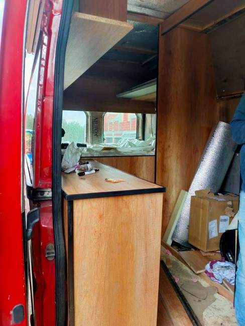

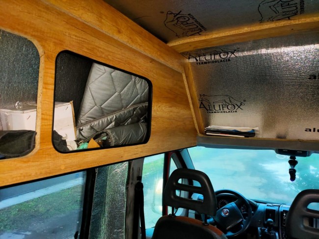

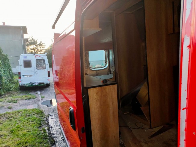

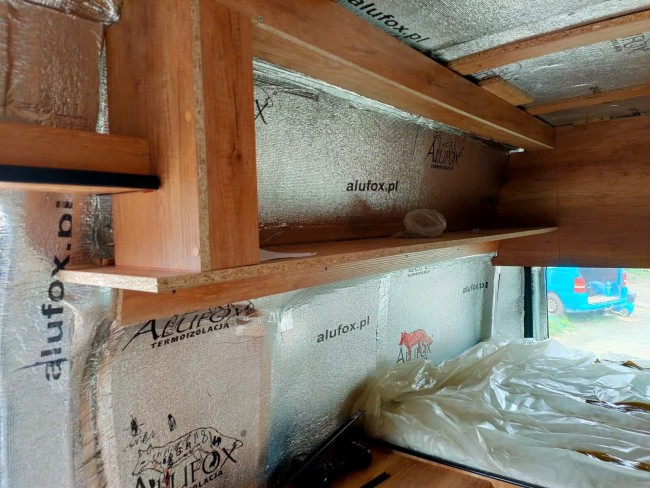

Wysłany: 2020-08-31, 19:38
Dziś się narobilem :chacha2
Około 5 godzin,częściowo we dwoch
Plik ściągnięto 14 raz(y) 307,31 KB
Plik ściągnięto 14 raz(y) 299,63 KB
Plik ściągnięto 14 raz(y) 214,49 KB
Plik ściągnięto 11 raz(y) 236,97 KB

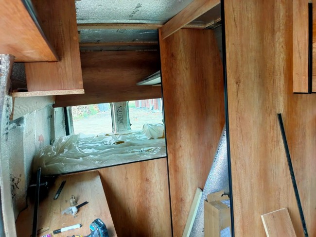

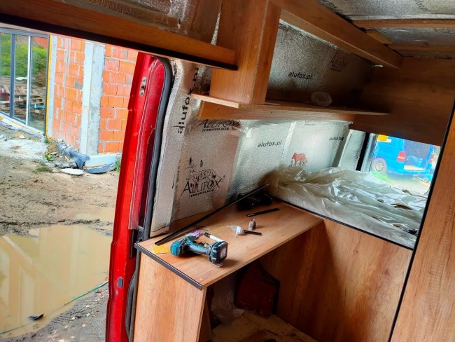

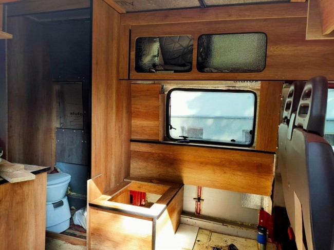

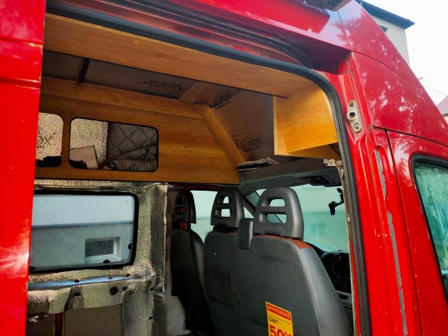

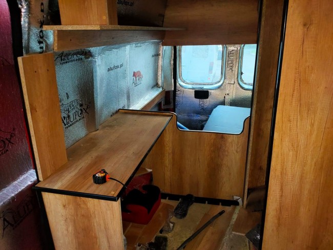

Wysłany: 2020-09-06, 19:12
Aktualizacja,obniżam łóżko bo za wysoko,wycięte wcięcie do wchodzenia,pod spodem będzie lodówka kompresora,wysoka na 60cm,i wszystkie zbiorniki ,zarówno białej(2 beczki po 60 litrow),jak i szarej (1 szt 60 l).no i przednie łóżko,miało być opuszczane ale jest tam tyle miejsca,że chyba zastosuje inny patent,jaki to niebawem zobaczycie :dewil
Plik ściągnięto 15 raz(y) 238,19 KB
Plik ściągnięto 6 raz(y) 321,57 KB
Plik ściągnięto 9 raz(y) 254,39 KB
Plik ściągnięto 9 raz(y) 219,44 KB
Plik ściągnięto 12 raz(y) 231,61 KB

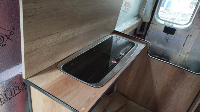

Pół roboczogodziny,płyta plecy nie ta, będzie ale biała,we wnękach miejsce zostanie na przyprawy,wytnę dwa owalne otwory powyżej otwartych szyb kuchenki
Plik ściągnięto 12 raz(y) 141,25 KB
