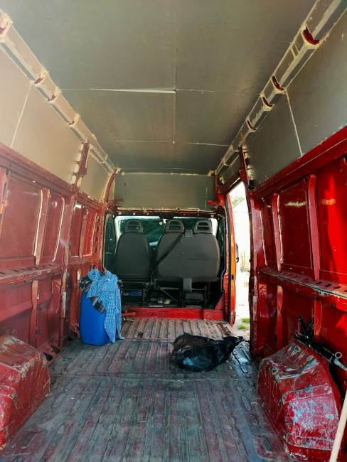

Witajcie
Długo nie pisałem ale zaczęło się od nowa kupiłem najwyższego i najdłuższego Ducato i zabieram się za zabudowę jak w przypadku starego osiołka postaram się użyć raczej budżetowych rozwiązań wypracowane mam wszystko po przejechaniu starym 350 000 km w wersji camper co mi potrzebne a co nie.poprzednika wybudowałem w 4 weekendy ten pewnie będzie budował się trochę dłużej bo jest u mnie już od miesiąca ale niestety nie mam tyle czasu co wtedy żeby mu poświęcić.
więc tak ocieplenie 3 cm styrodur wszędzie gdzie się da klejony na piany na to dookoła alufox podłoga łazienka 10 cm styroduru przód 6 i płyta sklejki wodoodpornej szalunkowej na to linoleum tył również 8 cm styroduru. Brodzik domowy lodówka domowa na 230 zasilana z przetwornicy azo digital ogrzewanie chińskie Webasto.poprzedni miałem piecyk trumy i w sumie było okej, ale kilku kumplom zamontowałem chińskie webasta i nie ma z nimi najmniejszych problemów więc sam też zaryzykuję. Okna typowo kamperowe z demontażu z przyczep hobby, meble z płyty wiórowej ale to już wiecie po moim poprzednim budowie. Skoro tam wytrzymały 350000 to tu też wytrzymają.
Zbiorniki na wodę tak w tamtym zrobione z beczek 60 litrowych połączonych ze sobą na sztywno na białą wodę 120 litrów na szarą 90. No i kilka fotek z postępu prac na ten moment przepracowałem przy nim może z 20 roboczogodzin
Edit zdjęcia jutro bo nie mam nic do pomniejszania na telefonie
Plik ściągnięto 13 raz(y) 1,62 MB

Wysłany: 2020-08-22, 20:45
Dobra chyba się udało pomniejszyc
Plik ściągnięto 12 raz(y) 368,34 KB
Plik ściągnięto 26 raz(y) 273,82 KB
Plik ściągnięto 31 raz(y) 293,46 KB

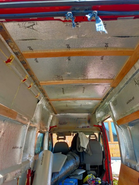

Wysłany: 2020-08-25, 15:54

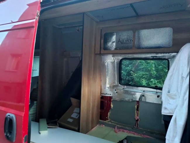

Kolejne 3 godziny pracy,montuje inaczej niż wszyscy,dołem do blachy na podkładkach i klej wvpianie potem i styrodur,czas około 4 godzin .
Plik ściągnięto 53 raz(y) 239,65 KB

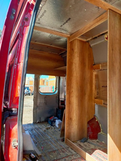

Wysłany: 2020-08-29, 04:20
Mały updated,wczoraj z pomocnikiem jakieś 3 godziny,żebyście nie gadali że podłogi nie ma .Górna szafka musi być taka ,bo planuje łóżko zjeżdżanie nad głowę kierowcy jak w integrze
Plik ściągnięto 24 raz(y) 154,64 KB
Plik ściągnięto 22 raz(y) 187,34 KB

tom-cio napisał/a:
opuszczane na siłownikach elektrycznych, czy jaki pomysł masz na to

Wysłany: 2020-08-29, 13:03
Zwijarka pasów bezpieczeństwa na rurze do ubrań zasilana wkrętarka Makita bez baterii zamontowana na stałe w szafce nad wejściem,przepusty do pasów mocowane do wręgów dachowych na nitonakretkach (przepusty orginalne zdemintowane z jakiegoś zloma.Powaznie.

Wysłany: 2020-08-29, 15:56

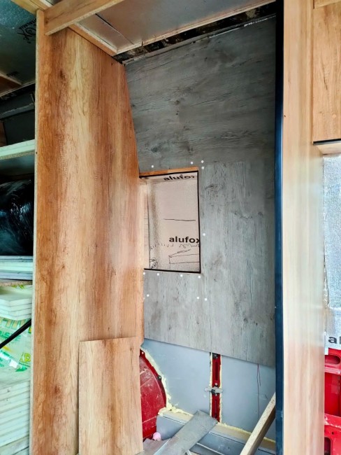

Góra łazienki,sam 1.5 h,płyta miedzyszafkowa kuchenna,5mm,Castorama,wyprzedaż byla :dewil
Plik ściągnięto 18 raz(y) 227,78 KB

Bo to trza robić a nie gadac :dewil :pifko
A na poważnie to mój 3 budowany kamper,licząc T4 to czwarty.I wiem jedno ,jak się ma meble to całe instalacje da sie poprowadzić,a jak się zaczyna od ścian instalacji itp,to trwa dużo dłużej,płyta meblowa też pomaga,jest mnóstwo rozwiązań systemowych,które ułatwiają,ja kiedyś w komandorze podwykonawcą byłem(20 lat temu),ale umiejętności pozostają,a jak masz meble to auto jakoś wygląda.jutro druga strona,,lodówka pośrodku w bagażnik,zresztą zobaczycie....
