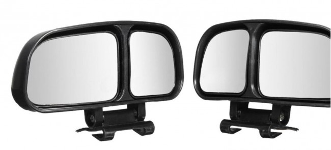

Można trochę większe :ok ślepka martwego pola..mam takie i jest ok :wyszczerzony:
https://allegro.pl/oferta/dodatkowe-lusterko-martwy-punkt-martwe-pole-tir-7524881237

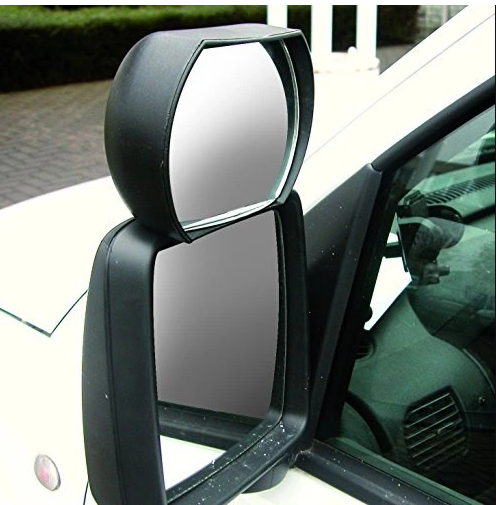

Ja używam takich - rys. 1,2 mocowane na taśmie dwustronnej, nie odpadły nawet na Litewsko-Łotwskich dziurach. Drgań nie zauważyłem, ale ich się używa przy minimalnej prędkości jazdy. Tak było. Do nowego już kupione czekają na wiosnę,

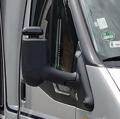

Ekran na 4 kamerki ( rys. 3) w lusterku mocowanym na org mocowanie samochodu . Dwie kamerki do tyłu (blisko, daleko) trzecia na zrzut szarej, czwarta do przodu - wjazd w niskie dziury :) tak było a jak będzie to się okaże wiosną :)

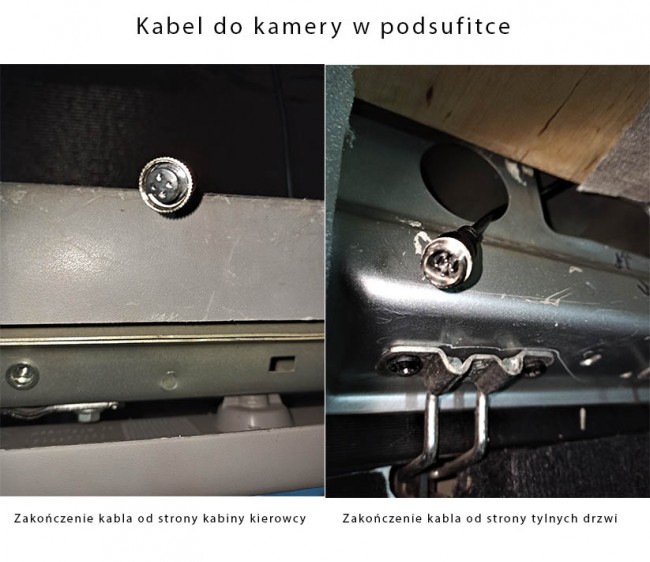

Tu są zdjęcia zakończenia kabla w podsufitce. Czy mam ten kabel wyjąć i wysłać?
Plik ściągnięto 5 raz(y) 137,85 KB
Memento Vivere! Buduję kamper https://www.camperteam.pl...der=asc&start=0
Piwa: 523/632
Wysłany: 2020-11-30, 21:32
Tak, wyjmij i spakuj wszystko.
Uruchomię wszystko na stole i jak zajdzie potrzeba to będziemy konsultować rozwiązania.

Montaż bez żadnych wierceń,na ścisk dwoma płaskowniczkami..nie drży..dość stabilne i widok pola szeroki w porównaniu do tych małych oczek.W poprzednim kamperze miałem identyczne-sprawdzają się :ok

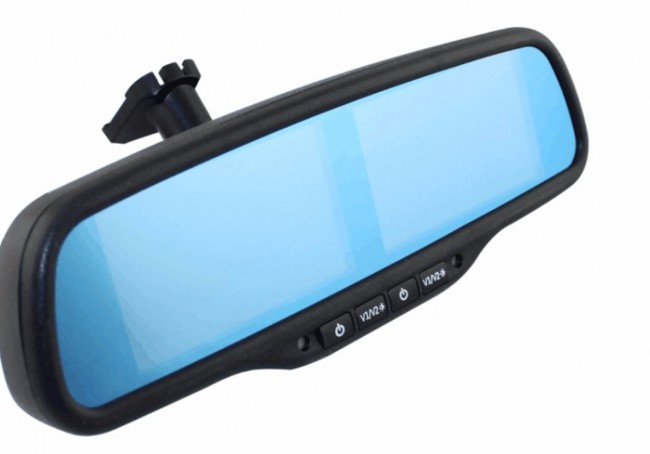

Zacząłem od naprawienia żył przeciętego kabla kamery i uruchomienia monitora by wykryć funkcje żył. Niestety obrazu nie uzyskałem, musi być jakieś uszkodzenie w torze AV IN w tym lusterku/monitorze.
Tor kamery tylnej:
Po podaniu 12V (w punkcie światła biegu wstecznego), pojawiają się dziwne napięcia na tych żyłach, na inicjującej są jakieś cykliczne próbkowania co sekundę 3,9V, a biały i zielony zwarte do masy ale nie między sobą - to nie naturalne. Mimo starań nie udało mi się uzyskać obrazu z tej kamerki również na swoim monitorze.
Teraz odwrotnie:
Podałem obraz ze swojej sprawnej nowej kamery na 2 monitory, mój wyświetlił od razu, a lusterkowy nie zareagował nawet mrugnięciem, tak jakby tego obrazu nie "dostrzegał" (przełączanie tylko automatyczne).
Obraz z kamery przedniej, wbudowanej w lusterko jest, nagrywa się (włożyłem kartę), odtwarza = ok.
Myślę że nastąpiło jakieś uszkodzenie w torze AV tego zestawu bo ani oryginalna kamera nie generuje obrazu, ani monitor nie wyświetla obrazu z podłączonej innej kamery.
Nie jest więc problemem bagatelne połączenie kablowe, lecz wewnętrzna niesprawność w lusterku/monitorze.
Kamerę tylną w sumie można odpuścić bo i tak podlegała wymianie, ale problem jest w tym że lusterko/monitor nie "widzi" sygnału z innej kamery.
W tym momencie stoję w jednym szeregu z poprzednimi fachowcami z tą różnicą że mi to zajęło niecałą godzinę.
