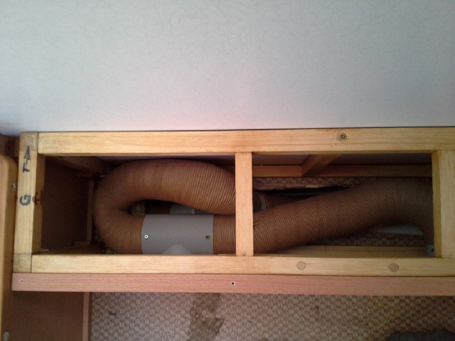

Piwa: 222/170
Wysłany: 2020-12-15, 01:42
Czy napewno złączki powinny wchodzić do do rury ? :bajer
Druga sprawa .....czemu chcecie to kleić ?
Moja orginalna instalacja ogrzewania jest łączona za pomocą wkretów :chytry
Plik ściągnięto 6 raz(y) 218,55 KB
