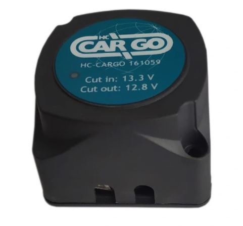

Czy ktoś używał takiego separatora - CARGO
https://allegro.pl/oferta/izolator-akumulatorow-maszyny-rolnicze-12v-9697026555?
Chyba ktoś przetłumaczył maszynowo opis:
Obciążenie maksymalne: 140 amp
Przekaźnik sterowany mikroprocesorem. Otwiera się do ładowania akumulatora dodatkowego, gdy napięcie ładowarki osiąga 13,3 V i zamyka się przy 12,8 V.
Chyba powinno być na odwrót - zgodnie z logiką i z tym co na zdjęciu - Cut-IN zwarcie Cut-Out - rozwarcie.
Pytanie jak zareaguje ten separator jak akumulator rozruchowy dostanie mały prąd ładowania z regulatora solarnego bo akurat mój ma dodatkowe wyjście 1A na aku rozruchowy...

Wysłany: 2021-05-09, 11:26
Informacje na stronie producenta są równie skąpe co opis oferty w różnych sklepach. PDF ze szczegółowym opisem nie znalazłem nawet na stronie producenta... Nie wiadomo czy to działa w jedną stronę, czy w dwie, czy są jakieś zwłoki czasowe, itp.
Chcąc zastosować jakikolwiek separator ładowanie z solara musi być raczej podpięte tylko po stronie akumulatora hotelowego, wtedy ma to sens - gdy napięcie wzrośnie przekaźnik załączy się i solar będzie ładował oba. Swój dodatkowy kabelek musiałbyś po prostu odłączyć.

Wysłany: 2021-05-09, 15:29
Zostałem przy oryginalnym rozwiązaniu - przekaźnik łączy oba akumulatory tylko jak pracuje alternator i w zasadzie to wystarcza.
