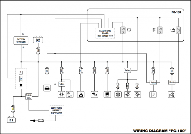

z twoich fotek wynika że jest tam zastosowany elektroblok CBE PC 100 Miałem taki w Panzerkampie i ze słupka ładowało oba Aku, fakt nie miałem tego dodatkowego separatora przekaźnik łączący aku jest w elektrobloku, też tworze nowego kameprka i również będę stosował PC100 sprawdzę wszystko jak już podepnę i dam znać,

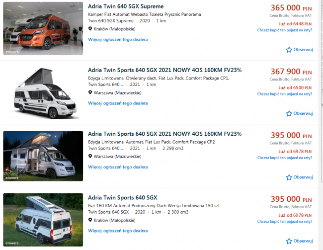

w tym wszystkim smutne jest to że ceny nowych kamperów budżetowych marek nierzadko przekraczają już 300tyś pln.
w 2019 r kolega kupił nowego blaszaka ADRII za ok 200tyś dziś najtańszy na otomoto - 365 tyś . masakra.
Plik ściągnięto 8 raz(y) 457,33 KB

Darek Szczecin, masz jakiś schemat - może ten energoblok ma cos walnięte ...
tylko po co te przekaźniki dodatkowo?

tak miałem połączone jak na schemacie zero dodatkowych przekaźników teraz tak samo robię, nie wiem jak jest w przypadku gdy na pokładzie jest lodówka absorpcyjna , bo nigdy nie miałem i tam jest jakiś podobny myk ja na twoim foto co by zasilanie grzałki 12V było możliwe tylko po odpaleniu auta.
Generalnie PC 100 ładuje akku oba ze słupka i z alternatora i tak jest w instrukcji tego urządzenia bez dodatkowych przekaźników,
ja bym szukał przyczyny od strony pinu który otrzymuje sygnał że ładowarka ładuje i to powoduje podpięcie akku rozruchowego. schematów w sieci jest opór :spoko
chche o tu walczyłem z tym tematem jak bylem młody i piękny, teraz tylko piękny :szeroki_usmiech
https://www.camperteam.pl...9059dfc89b36bfc
Plik ściągnięto 14 raz(y) 55,77 KB
Plik ściągnięto 9 raz(y) 117,42 KB

Dziwne, przecież to jest CBE PC100 i normalnie ładował mi ze słupka oba akku, przekaźnik jest na płycie, nie miałem nic dodatkowego motane
w manualu opis wtyka nr18 pin2 sygnał z ładowarki S z ładowarki CBE
Bateria B1 Car batery ładowana jest prądem max 2A priorytet ładowan ma B2 bateria zabudowy
