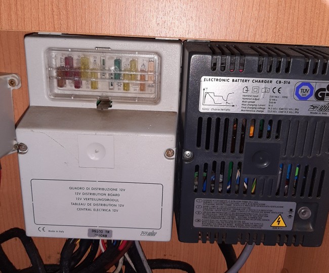

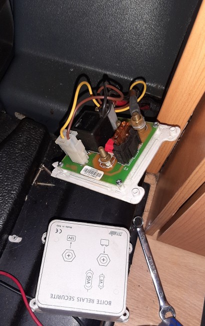

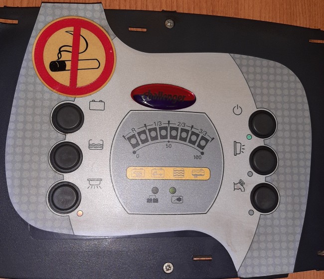

Proszę o poradę.
Znajomy kupił kampera challenger na Fordzie z ok 2010r.
Niestety coś jest nie tak z ładowaniem.
Ma takie 2 dziwne cosie . wydaje mi się ze to jest przekaźnik reagujący na ładowanie.
Tylko że jak podłączę 230v to ładuje tylko aku zabudowy. Jak odpalę silnik to ładuje oba i ikona przełącza się na zielono na panelu sterowania. Na 230 nie ładuje obu...
Trochę muzealny układ bo skrzynka bezpiecznikowa jak w przyczepie kempingowej i z boku prostownik oraz dwie te skrzynki przekaźnikowe...

Moja interpretacja jest taka:
Ustalony został jakiś priorytet i pierwszeństwo ładowania z sieci 230V ma aku pokładowy.
Zostaw po prądem na dobę/dwie i wówczas sprawdź czy aku rozruchowy został włączony w obwód ładowania.
Urządzonko to zabezpieczenie przed nadmiernym rozładowaniem któregoś z akumulatorów, z logiki chroniony powinien być aku rozruchowy. Najprawdopodobniej przekaźnik łączy obydwa plusy akumulatorów w określonych warunkach do dyspozycji mieszkalnej i rozłącza gdy uzna że jest zagrożenie nie odpalenia silnika.
Połączenie akumulatorów powinno być zasygnalizowane dolną lewą kontrolką na pulpicie z ikonką połączonych ze sobą 2 akumulatorów.
U mnie w Adrii też to czasami jest sygnalizowane, nie było tego w Dethleffsie zatem nie ma reguły że łączenie potencjałów jeśli się odbywa to jest sygnalizowane.
O hydraulice nie pisnę słowa z braku wiedzy.

EwaMarek
Marek
Dołączył: 27 Mar 2007
Piwa: 25/13
Skąd: Czołowo / Koło
Wysłany: 2021-01-03, 20:00
Właśnie w poprzednim kamperze jak i obecnym układy zawsze się łączą. nie ważne z jakiego źródła jest ładowanie po wzroście napięcia na pierwszym dołącza sie drugi.
Tutaj jeden stycznik pracuje gdy daje 230 a drugi gdy daje z silnika. Tak na szybko mierzyłem napięcia na kablach. Może cos sienie załącza albo jakiś kabel jest przerwany...
Marek
Moje kampery
Piwa: 524/637
Wysłany: 2021-01-03, 20:10
Międzyczasie edytowałem wyżej by było precyzyjniej.
Trzeba dać szansę pełnego naładowania z sieci 230V, zrobić pomiary napięć, wnioski wyjdą i potwierdzą wadę lub prawidłowość. Warunkiem jest zdrowość obydwu akumulatorów bo jeśli aku priorytetowy na uwaloną celę to nie osiągnie napięcia pozwalającego elektronice na dołączenie drugiego aku.
To są zależności.

Witam.
Ja w moim obecnym kamperku ( PILOTE ) też nie mogłem zlokalizować zaworu spustowego wody.
Po długich poszukiwaniach okazało się że w tym konkretnym modelu odkręca się dekielek rewizyjny w zbiorniku wody i w środku zbiornika jest korek spustowy (podobny jak w zlewie).
Spust wody zawsze jest , kwestia znalezienia.
Co do ładowania to u mnie jest tak samo. To znaczy po podłączeniu do sieci ładowana jest zabudowa następnie rozruchowy.

często w kamperach ( mam na myśli tańsze wersje/modele) stosowane sa komponenty jak pokazałeś.
Równie czesto stosowany rozwiązaniem jest
to co opisałeś,
z alternatora ładuje oba akumulatory
natomiast ze słupka tylko aku zabudowy.
Co do spustu wody to raczej dziwne
przejrzyj jeszcze raz

Na pierwszym zdjęciu jest separator. Po układzie bezpieczników w nim, sądzę że jest sterowany D+. Jeśli tak, to nie ma opcji aby ładować rozruchowy z elektrobloku. Poszukaj w necie opis tego separatora i będzie wszystko wiadomo.
