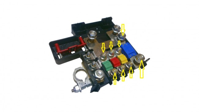

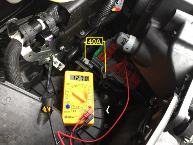

Pomógł: 72 razy Dołączył: 07 Sty 2012 Piwa: 523/632 Skąd: Gubin
Wysłany: 2021-03-21, 20:02
| anw73 napisał/a: | moze nie jak ze spawarki ale w miare mocno, wiec podejrzewam ze usterka leży gdzies tutaj, tylko jak zaczac poszukiwania jako laik ?
Dobra, upewnij się że masz powyłączane wszystkie światła, radio itp.
Zrób jeszcze raz ten mostek z blaszki do śrubki przez bezpiecznik 30-40A wg rysunku.
Jeśli się przepali natychmiast po połączeniu blaszki ze śrubką, zaprzestań poszukiwań wady, odłącz akumulator, zacznij szukać elektryka i nie czytaj dalej.
Jak bezpiecznik się nie przepali to włącz stacyjkę i zobacz czy kontrolki choć na sekundę się zaświecą lub świecą się jak gdyby nigdy nic, nie próbuj odpalić auta.
Wyłącz stacyjkę >zdejmij ten mostek z bezpiecznikiem >zdejmij podłogę nad akumulatorem.
Tam przy klemie plusowej znajdziesz pudełko a w nim zawartość z kolorowymi kosteczkami.
Sprawdź czy na każdej wskazanej śrubce (nakrętce) jest 12V lub tak jak w moim przypadku na mierniku jest 12,7V
Wskazania na każdej śrubce (nakrętce) powinny być identyczne.
Następnie włącz stacyjkę i ponownie sprawdź dokładnie tak samo jak przed jej włączeniem.
Zapodaj wyniki i szperamy dalej.
| Plik ściągnięto 5 raz(y) 286,03 KB |
| Plik ściągnięto 5 raz(y) 161,67 KB |
