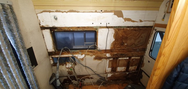

Praca wre...
Generalnie wycięta została dolna belka bo była zgnita, wkleiłem sklejkę wodoodporną.
Wymieniłem dolną listwę z klinem na zewnątrz alkawy.
Uszczelniłem cały dach, wywietrzniki, itp.
Chciałbym zająć się tylną ścianą od strony prawej/WC, bo w dolnym odcinku nie jest związana z podłogą i się rusza.
Jakieś rady jak się do niej dostać??
jak wyciągnąć cały kibel?

Daj jakieś fotki...
Wc wyciągasz od środka. na naklejce masz model - poszukaj w internecie schematu...
np tutaj c2
https://www.kena.pl/pl/in...Id=680&catId=59
Marek
Moje kampery
EwaMarek
Marek
Dołączył: 27 Mar 2007
Piwa: 25/13
Skąd: Czołowo / Koło
Wysłany: 2021-03-30, 20:08
https://www.camperteam.pl...d.php?id=300342
o dałeś foto łazienki. jeśli nie będzie przeszkadzać ta szafka po prawej to chyba wystarczy toą płytkę nad wc odkręcić i chyba od środka gdzie jest kaseta są wkręty. Powinna ci się wysunąć jak szafka. No chyba że brodzik przeszkadza...

Walczę teraz z tylna ściana, ktora przypomina próchno, ale sie nie poddaje 😉
Dziś kończę zrywanie i zaczynam wymianę. Uzupełniać będę płytą OSB3 25mm.
Na wierzch planuje przykleić wykładzinę PCV.

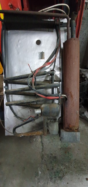

Pytanie czego brakuje w lodówce?
Plik ściągnięto 34 raz(y) 945,11 KB
Plik ściągnięto 17 raz(y) 992,06 KB
EwaMarek
Marek
Piwa: 25/13
Wysłany: 2021-04-08, 11:27
Widzę że prace wre.
Kantówki wymienić i przykleić nowe, styropian też nowy.
PO co osb????
a co ma brakować w lodówce???
