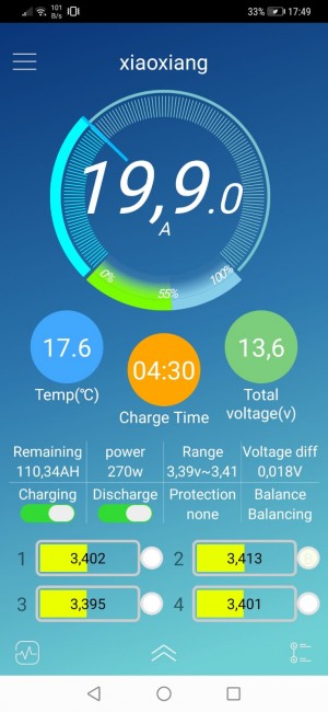

Spróbowałem obniżyć rezystancję kabli zasilających wykonanych linką 2x 10mm2 dokładając dodatkowy łącznik na masę (ramę) z "-" akumulatora od razu do tyłu do zabudowy (ok 1m kabla 16mm2) i... BINGO!!! - ładowanie od razu wzrosło do 20A, po włączeniu lodówki dalej spada ale już do 10A. Pewnie jeszcze się pokuszę o dołożenie drugiej linki równolegle na + ale już jest prawie dobrze.
TLTR:
Przy okazji wymiany AGM na lifeso4 zyskałem on line monitoring AKU po BT i okazało się, że w trakcie jazdy doładowanie aku to raptem 8A a przy włączonej lodówce i światłach wręcz lodówka podbierała energie z aku zabudowy. Wszystko wskazywało że to alternator bo zamiast 14,4 dawał jakieś 14,1. Niestety wymiana altka nic nie dała - jedynie pojedyncze ampery więc podejrzenie padło na separator / łącznik akumulatorów, który okazało się jest zintegrowany z panelem dystrybucyjnym CBE DS 520 RA (mogą być inne modele które też pełnia taką funkcje jak DS 300, 400, 450 itp). W środku tego panelu jest oczywiście przekaźnik (dość kiepski) oraz dodatkowo diodą schottky (dodatkowy spadek napięcia) co powoduje kłopoty z osiągnieciem zadawalającego prądu ładowania.
Reasumując - jeśli twój aku zabudowy jest pod fotelem kierowcy to pewnie linka 6-10mm2 będzie ok, jeśli zaś aku jest w garażu z tyłu i jeszcze tam wpięta jest lodówka to wiedź, że na pewno akumulator się nie ładuje wiec sugeruje wymianę bądź dołożenie równolegle zasilania

Do testów wydajności rozładowałem aku do zera - po uruchomieniu silnika ładowanie ponad 50A i co ciekawe włączenie lodówki zmniejszyło tylko o 10A.
Ciekawie też wygląda proporcja przepływu prądu przez "bypass" do masy (ramy) a linka 10mm2 - wychodzi 9-1 :shock:
Wniosek - chyba zostanę już przy tym rozwiązaniu bo te 50A już chyba wystarczy - nie ma co katować akumulator.

Co to oznacza u ciebie do 0 ?
MaxL
Twój sprzęt: Rapido 983F
Dołączył: 19 Gru 2020
Piwa: 9/59
Skąd: Wawa
Wysłany: 2021-05-23, 08:25
andi at napisał/a:
0Ah na wskaźniku aku - "cycle capacity" ustawione jak napięcie spadnie poniżej 12V, oczywiście akumulator ma jeszcze z 10% energii ale żeby go odblokować trzeba zmienić parametr LVD - zmieniałem to tylko raz na chwilę o 0,1V żeby odblokować aku bo nie chciał wystartować po rozładowaniu i ani energoblok ani regulator solarny go nie pobudziły. Co ciekawe ostatnio jak zmieniłem na regulatorze solarnym na typ aku lifeso4 to akumulator wystartował automatycznie po rozładowaniu

Wysłany: 2021-05-23, 09:38
Wcześniej też miałem rozruchowy naładowany ma max - różnica w prądzie jest spowodowana niższym napięciem - 12V na aku zabudowy. Praktycznie każdy akumulator jak startuje od zera to przyjmuje o wiele większy prąd.
