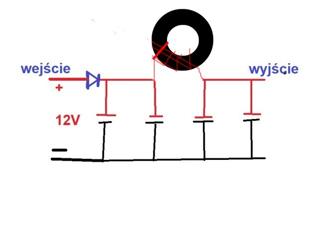

Socale napisał/a:
sławek w. napisał/a:
Jutro jadę do sklepu elektronicznego po kondensatory
Na początek "uzbieraj" np 40000uF/25V, to będą 4 kondensatory o pojemności 10000uF/25V ....
kondensatory wygaszają piki napięciowe, a cewki prądowe.
jak nie masz pozyskanego ze starego zasilacza komputerowego
to zakup jakiś rdzeń spiekany i nawiń z dwadzieścia zwoi
nawet jeśli nie drutem nawojowym to może być jedna żyła
przewodu wyciągniętego z kabla... jakiś 1mm2
coś mnie świruje program graficzny,
ale wiesz o co kaman
Plik ściągnięto 4 raz(y) 26,68 KB

Litości, nie jestem elektrykiem a tym bardziej elektronikiem. Ogarniam w miarę proste opisy i schematy ale to co np. pisze robba to już dla mnie magia :gwm .Potrzebuję coś prostego, zrozumiałego dla mnie i ogólnie dostępnego. Jeżeli kondensatory połączone równolegle wystarczą to OK, jeżeli nie dołożę diodę (chyba równolegle).

Zgonie ze wskazówkami Socale i reavena22 z samego rana pojechałem do sklepu i kupiłem ostatnie 2szt. kondensatorów 2x22000uF oraz diodę prostowniczą wskazaną przez reavena22, tanie te kondensatory nie są. Wywaliłem z puszki el. przetworniczkę a w to miejsce poszły równolegle w kolejności dioda i kondensatory. Próby kilkukrotne wypadły pomyślnie, również z obciążeniem przetwornicy. Teraz mam pytanie, czy kondensatory grzeją się podczas pracy bo zamknąłem je w puszce.
