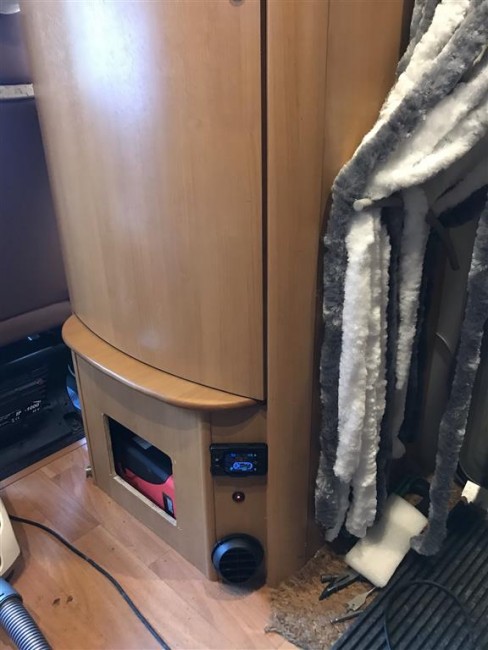

100% bezpieczną alternatywą jest zamontowanie nagrzewnicy wodnej która w sumie grzeje wyłącznie w czasie jazdy . Kwestia wpięcia do 12v i podłączenie węży w obieg płynu chłodzącego. U mnie węże szły pod podłogą. Swoją zdemontowałem i wsadziłem w to miejsce suche webasto które w ogrzewaniu jest bardziej wydajne niż truma i nie pobiera gazu :) Webasto chyba też bezpieczne pod tym względem, przynajmniej tak mi się wydaje bo nie używam w czasie jazdy.
Screenshot 2021-10-02 at 09-06-42 Nagrzewnica wodna ARIZONA 600 12V 24V 5,47 kW.png
Plik ściągnięto 9 raz(y) 563,22 KB
Plik ściągnięto 13 raz(y) 53,29 KB
