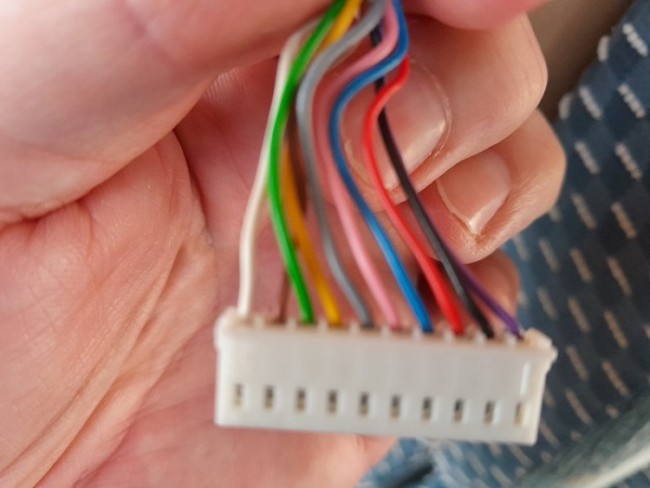

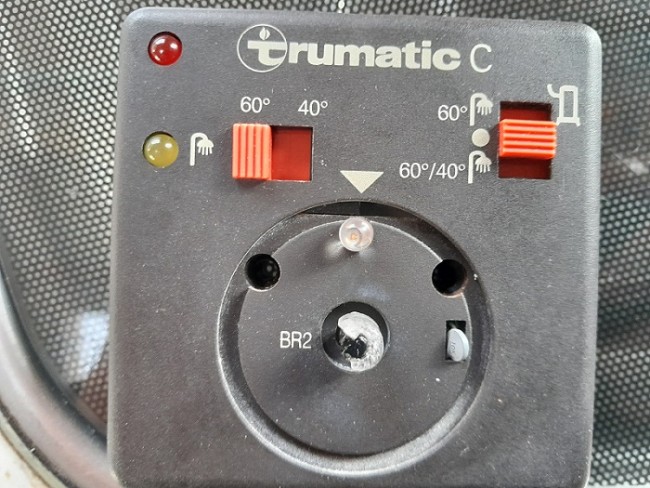

Witajcie ;
Mój problem jest nieco inny od przedstawianych powyżej . Ogrzewanie jak i bojler ostatnio działał doskonale w październiku zeszłego roku . W trakcie ostatniego kamperowego sylwestra próby włączenia ogrzewania na panelu spełzły na niczym ; żadna z ledowych kontrolek się nie zapaliła .
Wszystkie inne sprzęty na 12v na pokładzie kampera działają . Bezpiecznik na elektrobloku z grzania sprawdziłem i na wszelki wypadek wymieniłem .
Po powrocie do domu rozebrałem panel sterowania i sprawdziłem przy włączonym napięciu wszystkie wchodzące do niego przewody multimetrem . Na żadnym nie było napięcia .
Moje pytania brzmią :
- który z kabli na poniższym zdjęciu powinien być pod napięciem po jego włączeniu na tablicy ?
- przyjmując ,że być może kabel zasilający jest uszkodzony skąd jest zasilany ten panel ?
- czy bezpośrednio z elektrobloku czy z bojlera ?
Mam elektroblok EBL99
Wyczaiłem ,że cztery kable od lewej strony prawdopodobnie idą do/z boilera . Co z pozostałymi ?
Jak mogę sprawdzić , tak bym czegoś nie wysadził / spalił , działanie pieca ?
Plik ściągnięto 9 raz(y) 113,23 KB
Plik ściągnięto 9 raz(y) 202,08 KB

Panowie......czy bojler jest zasilany bezpośrednio z elektrobloku czy zasilanie powinno przychodzić z panelu sterowania ?
Piwa: 197/160
Wysłany: 2024-03-09, 14:08

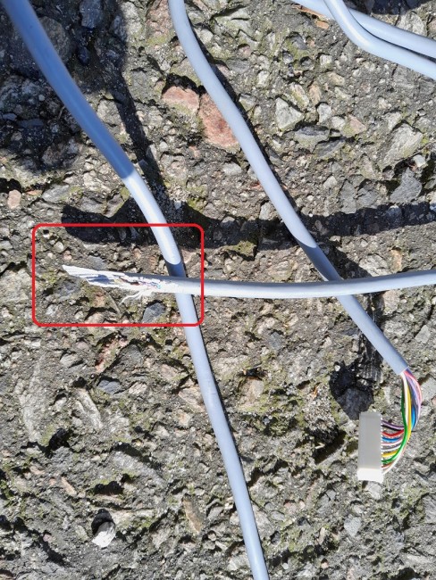

Ponieważ od prawie dwóch miesięcy nikt z forum nie odpowiedział na postawione powyżej pytania ... sam zabrałem się za rozwiązanie zagadek :-/
Muszę tu w tym miejscu podziękować papamili który jako jedyny na PW wspomagał mnie informacjami . Eliminując/sprawdzając poszczególne elementy układu doszedłem do kabla dziesięciożyłowego łączącego bojler z regulatorem . I bingo :ok
Kabel był ......przegryziony :-P Prawdopodobnie jak kampek stał u mechanika na wsi musiały dostać sie myszy :diabelski_usmiech
Teraz pozostało mi zlutowanie kabli i próba działania bojlera .
