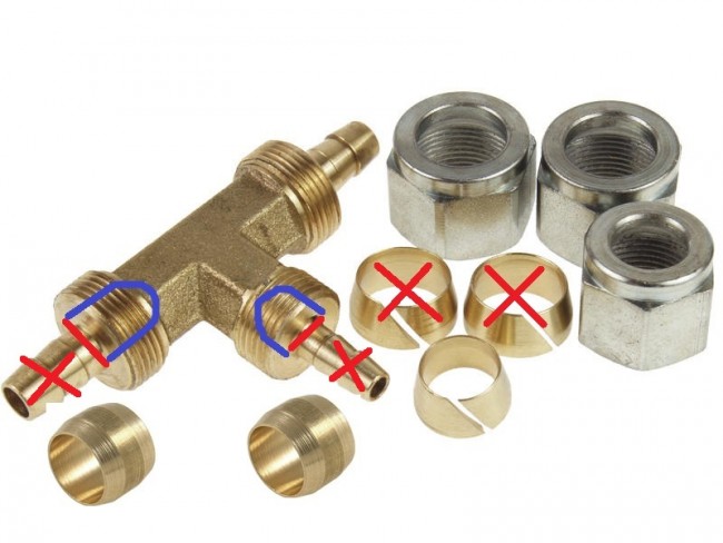

Mam pytanko , gdzie kupiles trójnik do rozdzielenia gazu na wyjście na zewnętrzne gniazdo gazowe ?? Widze na fotce w Twoim temacie załozyles trojnik za lodowką. To jest na zwykłe rurki stalowe i jedno wyjście na faro ??
Bo szukam takiego trójnika aby za lodowką wpiąć się i podlaczyć wąż faro i oryginalne stalowe rurki które ida do lodowki. Chce w końcu zamontować gniazdo z boku auta do zasilania grilla i nigdzie takiego coś nie moge namierzyc , albo zle szukam, albo nie potrafie tego nazwać i dlatego nic nie znajduje
I raczej nie znajdziesz, ale z uwagi ż ejuż kilka pytań o tym miałem, odświeżam temat i postaram się coś narysować bowiem ów trojnik został przeze mnie wykonany/przerobiony.
Opis:
Trójnik Faro na przewód 6mm. Dwa z nich obciąłem i nawierciłem otwór tak by oparła się w nim tzw beczka mosiężna. Wykorzystane zostały oryginalne nakrętki.
Rysunek za chwilkę...

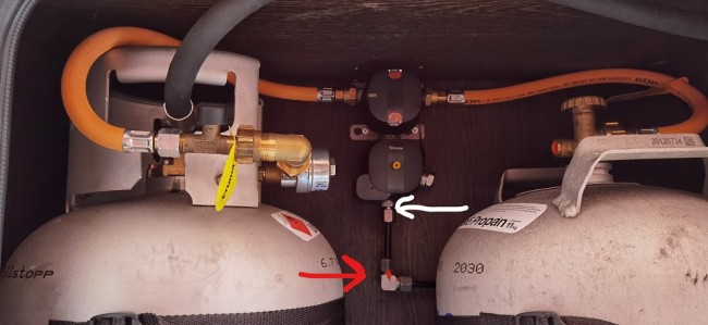

Reduktor jest połączony z rurką przez specjalny śrubunek, niedawno zmieniałem monocontrol na duocontrol i trzeba było ww śrubunek wymienić (biała strzałka). Twoja rurka pewnie gdzieś w okolicy ma jakieś kolanko lub łącznik (czerwona strzałka) i tam powinieneś wpiąć trójnik. Nie wiem czy ma sens przerabianie trójnika na faro, bo z gniazda zewnętrznego wychodzi 8mm i będziesz musiał znowu przerobić. Sugerował bym pozostanie przy 8mm rurce i zastosowanie kolanek lub łączników. Chyba, że przez pół auta musisz ciągnąć rurkę i masz pełno zawijasów.

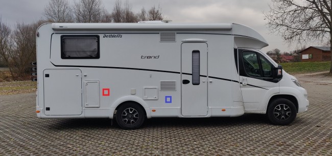

Chciałem dać gniazdo blisko butli bo jest tam miejsce i było by w miarę równo z drugim i nie ma jakiś większych problemów z podłączeniem (zaznaczone na czerwono) to na niebiesko to druga opcja i podłączenie się pod lodówkę, jest tam kolanko które można by podmienić na trójnik, ale nie chce robić kolejnego otworu pod kratkami lodówki.
Skoro piszesz że będzie mi potrzebny miedziany przewód to spróbuje zrobić na takowym, tylko nie wiem jak go zaginać. Bo rozumiem że do faro są inne trójniki.
U mnie rurka od reduktora nie ma kolanka idzie prosto pod podłogę, chyba że jest gdzieś kolanko pod podłogą.
