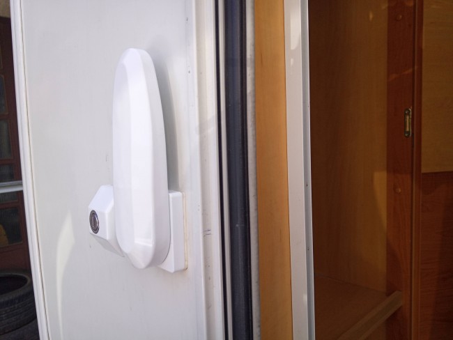

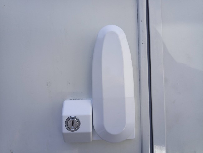

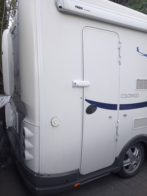

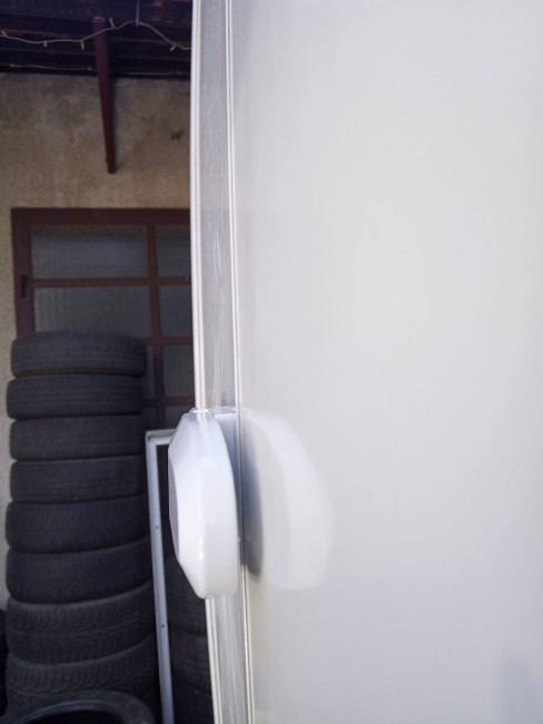

Kilka fotek jak to u mnie wygląda/

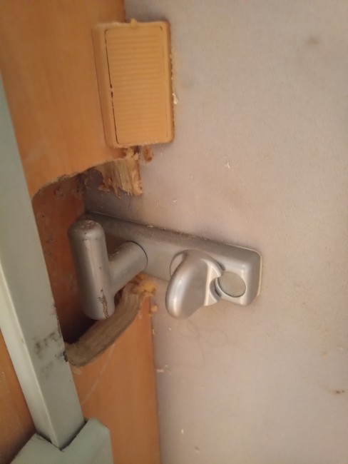

Zastanawiam się jak wykończyć jeszcze ten otwór który wydziargałem w szafie.... dostęp fatalny , niczym podejśc nie mozna było... Fotka wewnątrz świeżo po wycięciu stąd jeszcze brudno wokoło ;) .
Ogólnie blokada powinna być zamontowana przy samej futrynie , u mnie przez ścianę szafy wewnątrz tak się nie dało , stąd trochę odsunieta od futryny , prawidłowo powinna według instrukcji być przy samej futrynie.

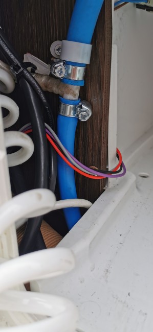

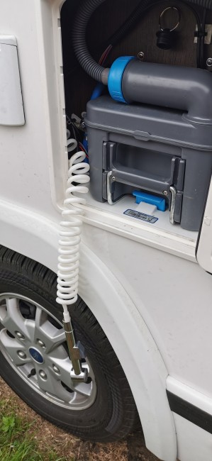

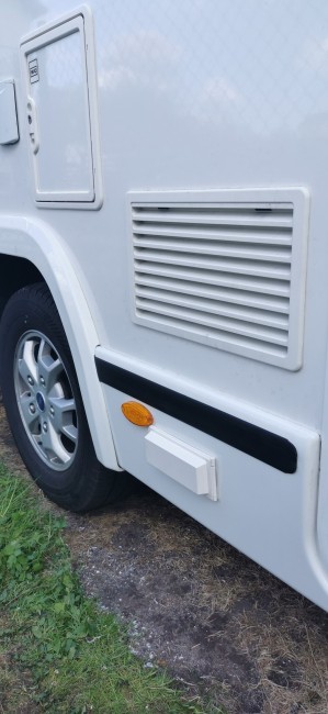

Dziś zamontowałem sobie zewnętrzny prysznic i lub płukacz kota :-P
Wpiąłem trójnik w miejscu łączenia węża do spłuczki. Cała robota :ok

Wąż na ALEDROGO a słuchawka to bidetowa jest, są różne, ważne, żeby zaworek-guziczek był w niej

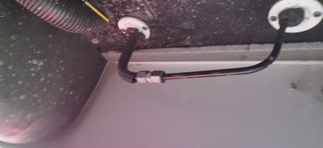

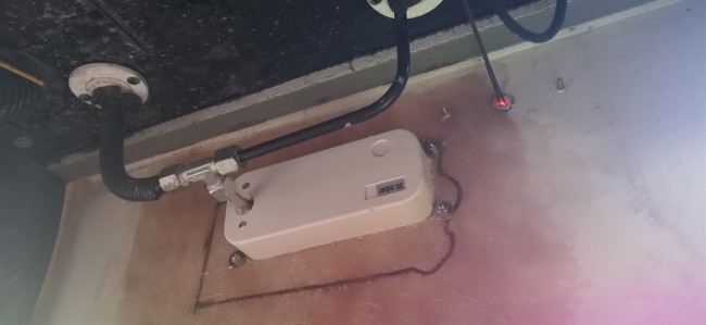

Dziś zamontowałem gniazdo gazowe do grilla. Sprawa była w miarę łatw, bo pod lodówką łączyły się rurki gazowe. Ścianki wzmocniłem dwiema warstwami maty i żywicy. Za łącznik wstawiłem trójnik ( dłuższą rurkę musiałem1 cm skrócić) i po sprawie :mrgreen:
Test pianowy nie wykazał przecieków, także powinno być dobrze.
