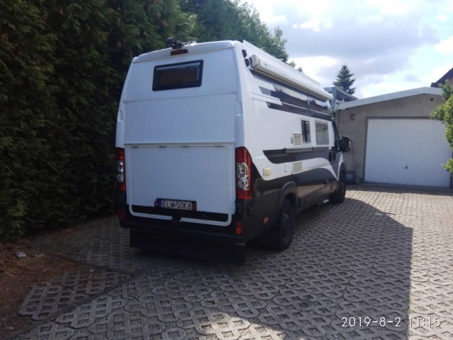

Sam rzeźbiłem w kilku etapach, sporo pracy ale da się.
| Plik ściągnięto 28 raz(y) 95,51 KB |
decumanus
Twój sprzęt: Ducato 2007
Pomógł: 7 razy Dołączył: 10 Kwi 2017 Piwa: 45/24 Skąd: Bielsko Biała :D
Wysłany: 2022-04-05, 10:46
I na tym się skończy...
Zastanawiam się tylko nad technologia... są jakieś inne pomysły oprócz spawania? alucobond na nitach? na kleju?
Alucobond da większą sztywność, ale może lepiej wkleić potem PIR na PUR i nawet blacha wystarczająco sztywna...
Można by wyrzeźbić główną ramę, która wchodzi idealnie w otwór, to mógłbym nawet z aluminium zrobić, pospawać tigiem z kątowników, a na koncu zewnętrzne poszycie, może nawet na klej do karoserii... może być nawet blacha ocynkowana, krawędzie zaklepać 90 stopni, ewentualnie wzmocnić nitami...
Całość potem włożyć, przykręcić do rantu albo słupków...
Jakieś porady praktyków? spawać od środka mi się nie widzi, bo bym musiał chyba demontować wszystko wokół...
Bardzo zależy mi na elemencie który mogę "włożyć" i potem uszczelnić dookoła.

Jak chcesz wkładać, to może...
Zdejmij tylne drzwi, ułóż na kobyłkach, posmaruj rozdzielaczem, mata + żywica i masz tylną ścianę. Jeśli miała by mieć inne przetłoczenia to coś sobie dokleisz. Jak wiadomo jakie okno i jaka klapa, to w tych miejscach nawet nie warto kłaść żywicy. Po zdjęciu z formy dokleisz wzmocnienia, śruby montażowe itp. |

Jak przymierzałem się do budowy, również rozpatrywałem wariant z tym gotowym bagażnikiem. Pomysł odpadł ze względu na wydłużenie auta, wolałem zostać przy wymiarze 6m.
decumanus, Gdybyś chciał zrobić z żywicy, to późniejsze doklejenie np. drewnianej ramki do okna czy poprzecznego wzmocnienia które jest jednocześnie podparciem łózka, to pikuś. Z oknem to jeszcze taki problem, że górna część tyłu to łuk i najlepiej gdyby okno też taki miało. Mi w metalu trudniej było je osadzić, musiałem robić podwójne łukowate przetłoczenie, z żywicy będzie łatwiej. Małym problemem jest klapa bagażnika. Najlepiej gdybyś poszukał coś solidnego i gotowego. Ja robiłem całą od "0", pogięte profile ramy, pogięte profile klapy, szukanie zawiasów, zamków, dobieranie siłowników, kanapka do wypełnienia klapy...dużo pracy. Efekt.. ładny mostek cieplny i mimo podwójnej uszczelki wokół i tak coś potrafi przelecieć do wnętrza.

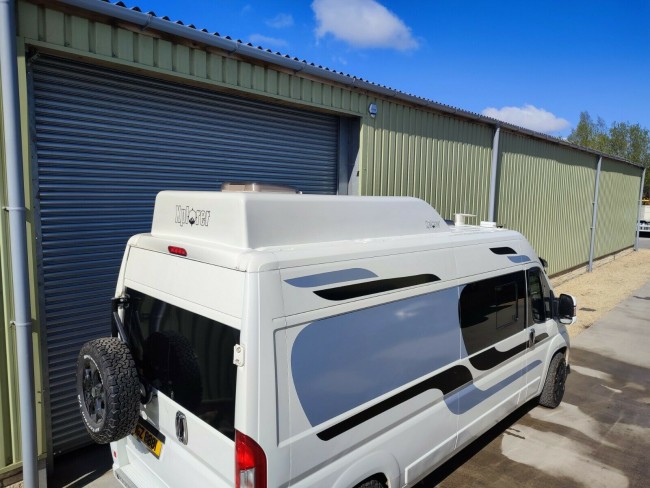

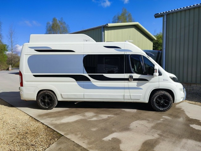

Jeszcze jedna opcja powiększenia blaszaka, bez szału ale można to po prostu kupić w europie:

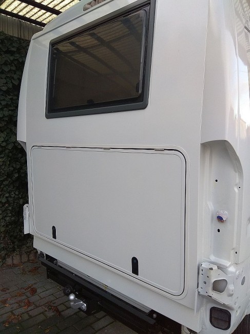

O, ktoś jeszcze zbudował sobie metalową tylną ścianę....
https://www.olx.pl/d/ofer...D5-IDPcDA5.html

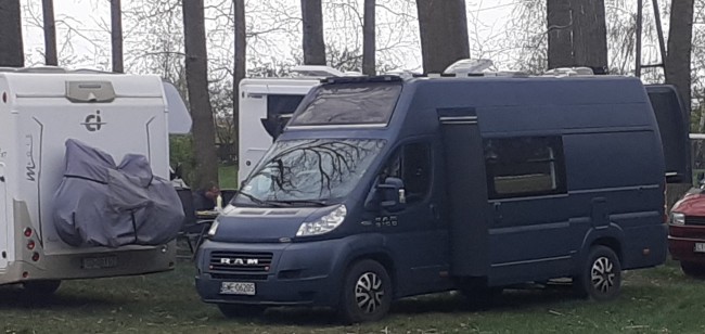

Niedawno spotkałem takie cudo .
| Plik ściągnięto 64 raz(y) 358,6 KB |
decumanus
Wysłany: 2022-06-08, 11:53
Slider miod malina, okno z przyczepy zamontowane do gory nogami to juz fantazja, ale to drzwiczki kota nad tylnym kolem to juz mnie zastanawiaja... Przerabial nadkole zeby tak miec?
Ale widac ze podejscie bezkompromisowe 😜
R |
_________________ tak ja sie staram https://www.camperteam.pl...der=asc&start=0
