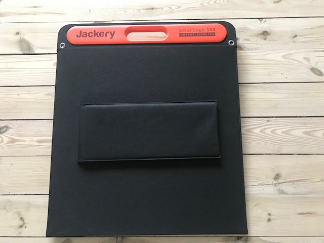

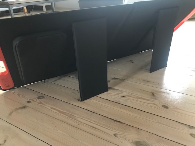

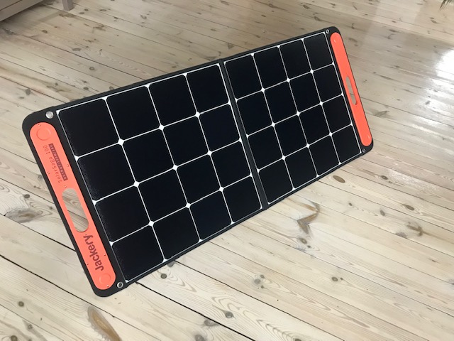

Taki sobie robię teścik, mam takie dwa mobilne zestawy , docelowo wykonam złączek która połączy je szeregowo .
Jak słońce dzisiaj wyszło na moment lądowanie z jednego doleciało do 6,5 ampera .
Podłączyłem to do MPPT Volta , monitorowanie po BT . Zrzut z ekranu wykonałem jak akurat śnieg lekko popruszyl i słońce zaszło :(
Może to być fajna opcja dla stojących w krzakach :szeroki_usmiech

Trochę słońce wyszło i bach :spoko
Z dwoma takimi może będzie nawet 12A ładowania . Sprawdzę i podam wyniki , zimno dzisiaj i wieje :spoko

Darek Szczecin, widzę Twój panel tutaj: Jackery SolarSaga 100W Solar Panel. Jaki akumulator do niego podłączyłeś?

Darek Szczecin napisał/a:
Rozumiem, że do któregoś z tych: Regulatory solarne MPPT. Aplikacja solar life. :spoko
Andrzej
Filmy z moich podróży
Mój profil na Facebooku
Darek Szczecin
Dołączył: 08 Wrz 2014
Piwa: 112/162
Wysłany: 2022-04-10, 16:25
andrzej627 napisał/a:
Tak, zgadza się to ta aplikacja , a akumulator przypadkowy wywleczony z garażu w celach testowych , :spoko
