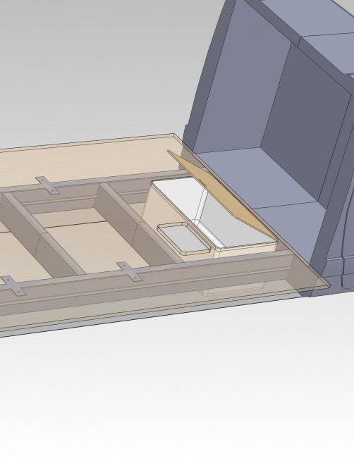

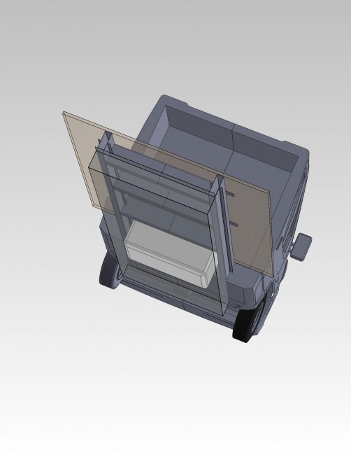

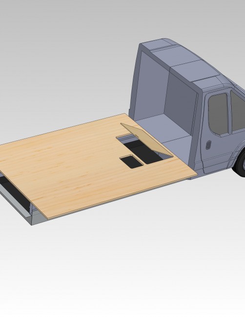

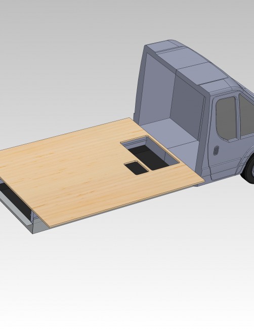

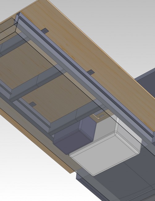

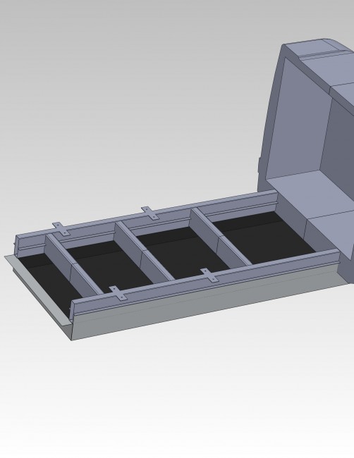

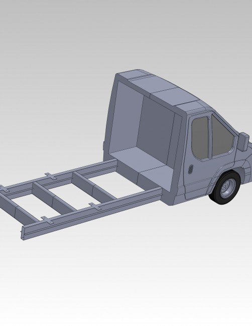

Bez rysunków , zdjęć czy innych poglądowych materiałów trochę ciężka rozmowa . Jakbym miał rysunek ramy w jakimkolwiek formacie 3D, to bym Ci to narysował , jak to widzę.
Druga sprawa , czy rozmawiamy o fabryczne ramie od trojaczków czy o AL-KO, bo to dwie różne sprawy. Do mojej koncepcji fabryczna rama daje większe możliwości (AL-KO jest niższe).
Jeśli chodzi o schowki dostępne ze środka to wiadomo że w grę wchodzi tylko przestrzeń wewnętrzna (pomiędzy glównymi belkami), bo jak słusznie wspomniałeś bo bokach zabudowy zazwyczaj są jakieś graty (np.meble) i dostęp tam jest trudny. Te zewnętrzne przestrzenie bardziej pod schowki dostępne z zewnątrz . Tak czy inaczej miejsca jest tam sporo . Bardzo szacunkowo licząc jest tam 2-3 tys litrów , tylko w środku, nie licząc tego co na zewnątrz.
Tej płyty czy osłony na dole nie myślałem mocować bezpośrednio do ramy (na poziomie dołów głównych belek) , tylko sporo niżej . Najniższym punktem determinującym prześwit jest belka tylnego zawieszenia , która jest dużo poniżej ramy , więc zapasu jest tam sporo .
joko
Twój sprzęt: Rapido i96M
Dołączył: 17 Cze 2013
Piwa: 540/45
Wysłany: 2022-07-22, 23:48

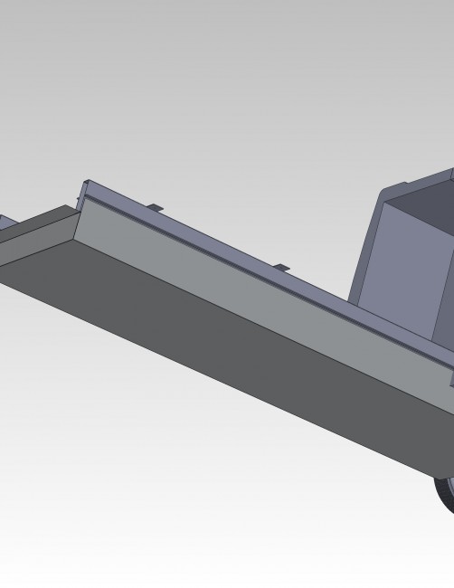

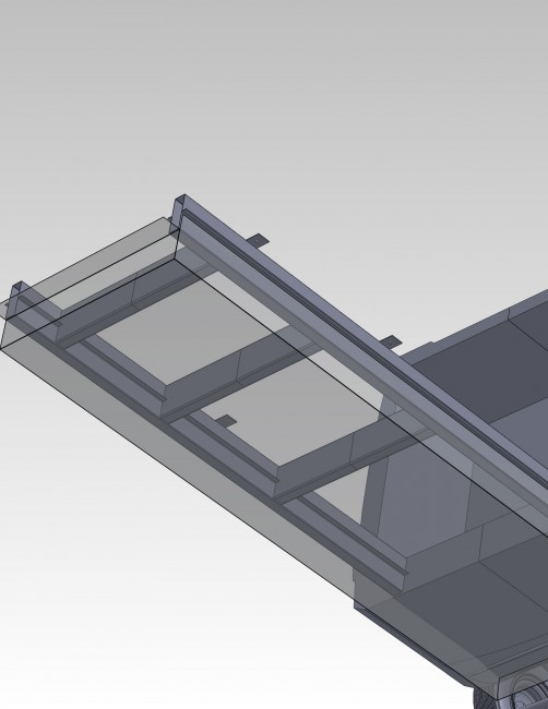

Ponieważ nie lubię niedomówień , to godzinka z hakiem i rysunki gotowe :ok
Ponieważ jeden rysunek wart 1000 słów, a tutaj załączam ich kilka, to mam nadzieję że już nic pisać nie trzeba :spoko
Rysunki oczywiście mocno poglądowe , więc proszę mi się nie czepiać szczegółów :-P

W trojaczkach najniższym punktem pod podwoziem jest środkowa część osłony pod silnikiem i znajduje się ona na wysokości 13cm . Niewiele wyżej bo na 14cm znajdują się zbiornik paliwa , tłumik oraz belka tylnego zawieszenia (w zawieszeniu fabrycznym, bo AL-KO jest niższe).
Zbiornik szarej umieszczony za kabiną, czyli mniej więcej w połowie między osiami ma 15cm prześwitu ...... natomiast spód podłogi umieszczonej na ramie jest na wysokości aż 54cm.
Nie wiem jakie macie doświadczenia z obijaniem spodu , ale mnie nigdy nie zdarzyło się o nic zahaczyć. Raz w starym kamperze przeszorowałem tyłem przy mocnym podjeździe , ale to ze względu na długi tylny zwis za osią, w tym przypadku jest to bez znaczenia .
Kamper to nie terenówka i takie przeszkody , które mogły by uszkodzić coś na wysokości 15cm , są nie do przejechania kamperem, więc nie widzę tutaj problemu .
Do wykorzystania jest więc około 40cm , a to już całkiem sporo .
Dodatkowo proponuję płaską osłonę od spodu , więc nie będzie ryzyka zahaczenia o cokolwiek (najwyżej osłona się przygnie).

joko napisał/a:
Dzięki za te rysunki, rzeczywiście warte tysięcy słów. :)
Jeden problem: rama stanowi duży mostek cieplny. Da się jakoś to rozsądnie naprawić?
