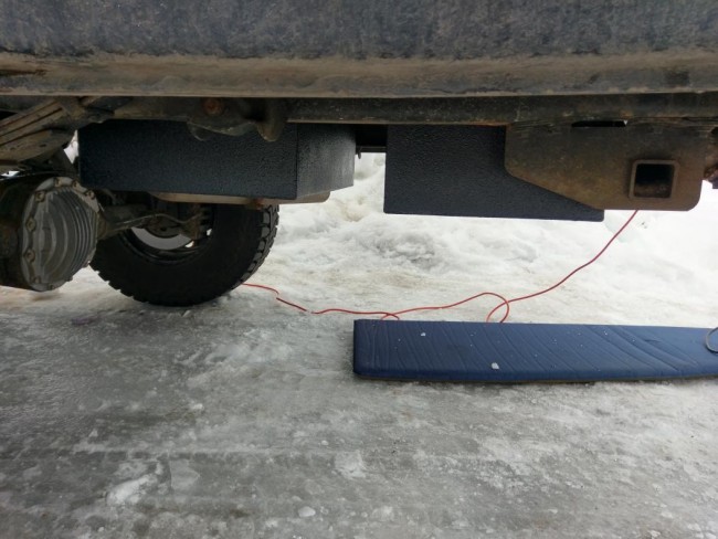

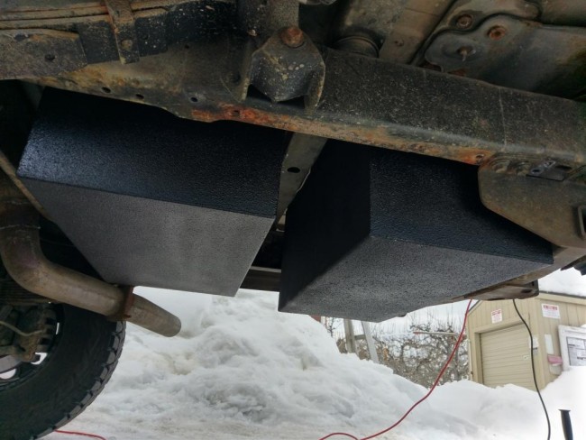

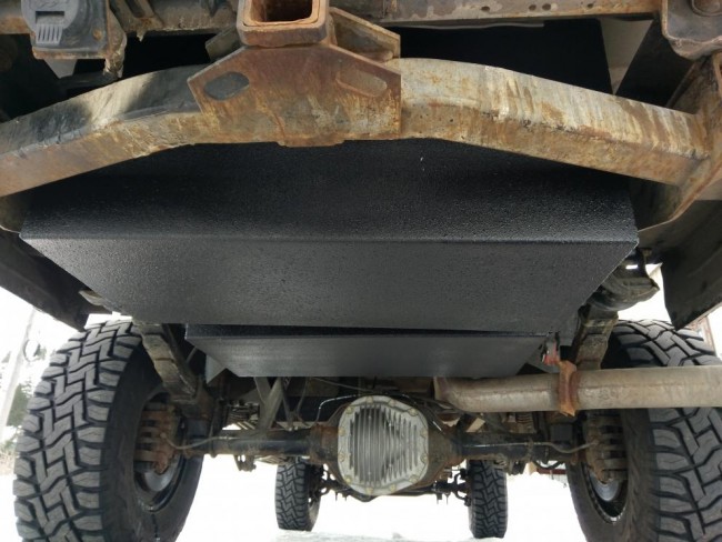

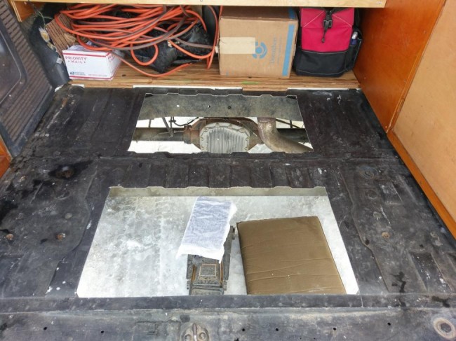

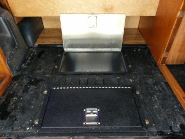

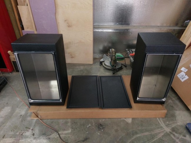

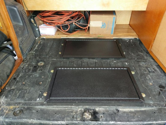

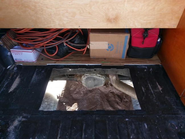

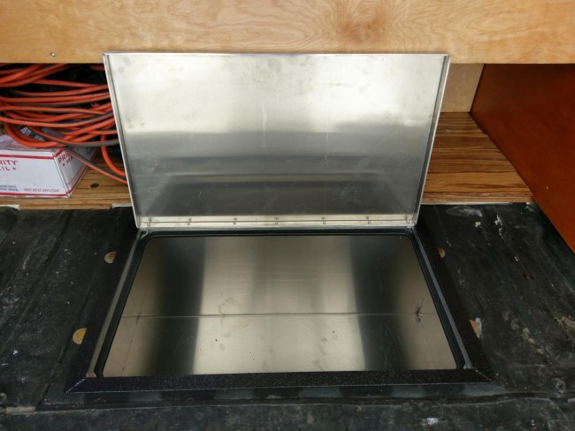

Szukając o tym carthago trafiłem na to:
https://www.sportsmobilef...-van-20878.html
W sumie prawie 240l :)
