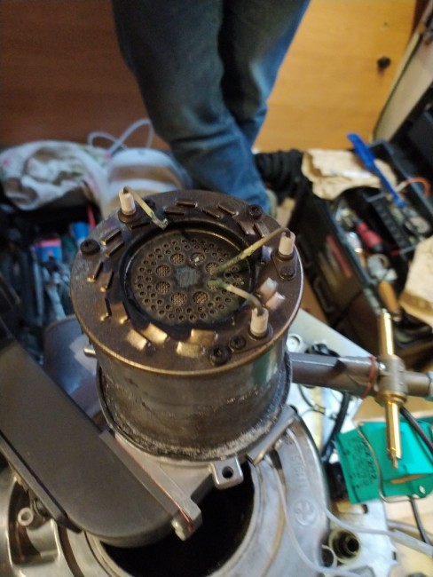

Rozkręcony trumatic , wypalone elektrody , nie ma już tego towaru w sklepach , może ktoś by miał namiar na używane lub cały palnik w dobrym stanie :gwm

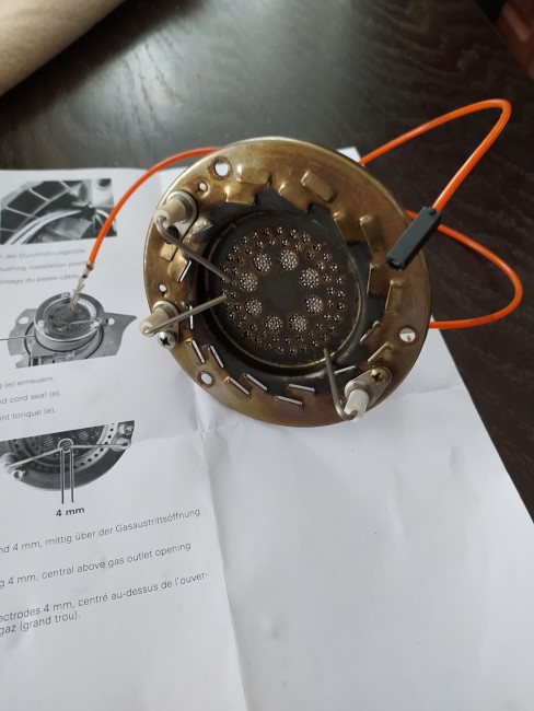

Palnik
Trzy wypalone elektrody

Zamówiłem dziś nowe świece. Zamontuję to powiem co i jak :spoko

zbychu
Dołączył: 06 Sty 2010
Piwa: 19/9

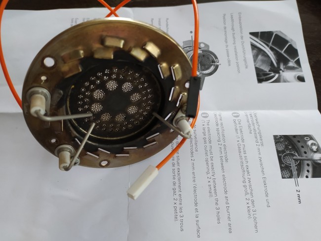

Wysłany: 2022-11-25, 13:14
Trzeba było zmienić mocowanie 3 świec.
