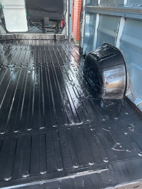

Coś tam podlubalem, przyszły siedzenia od sharana z obrotnicami

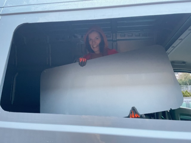

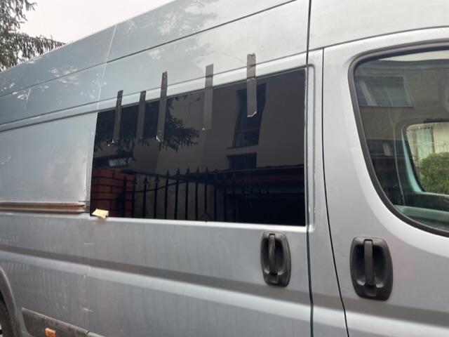

Wycięte i wklejone 1 okno, drugie czeka w kolejce
Pomalowałem podłogę
Przywiozłem maty na izolację
Pytania:
- struktura kotwicza ławki OKB czy MotoBlend? Jeśli OKB to gdzie to kupić w normalnych pieniądzach? MotoBlend to koszt ok 2800.
- okna dachowe, wymyśliłem sobie maxxfan + zwykle 50x70 + małe lub grzybek w łazience, pytanie maxxfan z tylu w sypialni a duze z przodu czy odwrotnie ?? Wiem ze ro moja decyzja ale jakie są best practice ?
