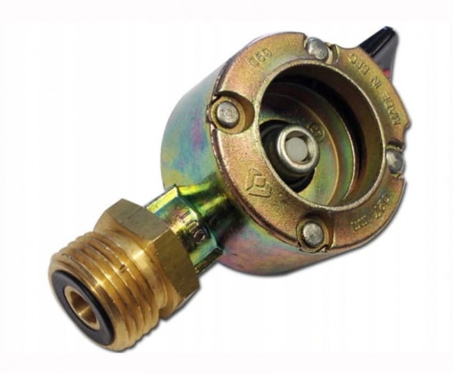

Nitrolukas napisał/a:
Kaucja za butle Dom Light wynosi tyle co zakup tego kompozytu, dodatkowo musiał bym kupić ten reduktor specjalny i jeszcze dalej jechać na wymianę. Dla mnie bez sensu, szczególnie że nie jeżdżę zimą
Nie kupujesz reduktora, tylko adapter do butli, który dokręcasz wężem do reduktora kamperowego - zero kombinacji - na załączonym obrazku 8-)
Już Ci kilka osób pisało, że lepszy jest czysty propan w naszych instalacjach, a jak zaczytasz w większości instrukcji producentów zabudów, zalecany jest propan.
Butlę wymieniasz prawie na każdej stacji benzynowej Shell, lub BP i kilku innych miejscach, ale to Twój wybór :bajer
Plik ściągnięto 6 raz(y) 47,33 KB
Pozdrawiam - Darek

@Banan
Tak miałem na myśli adapter. To koszt ponad 100zl z tego co patrzyłem, plus kaucja za butle 350 z tego co czytam. Z racji braku alternatywy na ten moment rozważam tę opcję. Orientujesz się może ile kosztuje wymiana butli dom light?
Czyli masz cały zestaw za kilka dobrych browarów... :ok
Butla, którą zamierzałeś nabyć drogą kupna kosztuje 400 złociszy :-P
