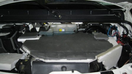

Problem w tym, że nie mam zdjęć z fazy montażu wyciszenia.
Opisowo wyglądało to tak:
W kabinie kierowcy, zdemontowana została cała konsola i to co nazywa się oryginalną wykładziną, wszystko wylepione matami samoprzylepnymi filcowymi (przegroda silnika + kawałek podłogi + nadkola)
Od strony silnika - wyciszenie całej przegrody, najpierw poszła mata samoprzylepna z filcem a na to podłoże została "przyczepiona" mata aluminiowa.
Maska wygłuszona jest gąbką.

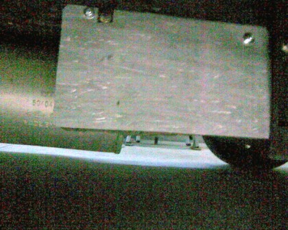

Moje Ducato jeździ w kraju od roku. Wcześniej Niemiec coś wyciszał pod dywanikiem bo jest miękko. Martens jechał tym sprzętem i mówił, że jest ciszej niż w normalnych autach. Chodzi ładnie, ale jak w osobówce to nigdy nie będzie. Powyżej 100/h nie jeżdżę bo to max. prędkość. :)
Ducato 2,5 D '84
Plik ściągnięto 4991 raz(y) 53,6 KB
Baki

Już zrobiło się trochę ciszej. Podejrzałem autko Maczka, posłuchałem podpowiedzi, pomacałem i na razie założyłem osłone pod silnik. Efekt jest już słyszalny. Pracuję dalej

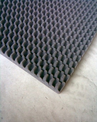

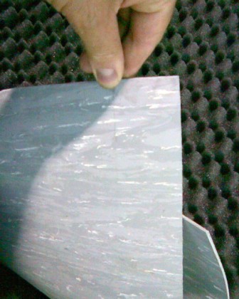

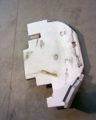

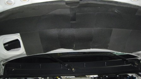

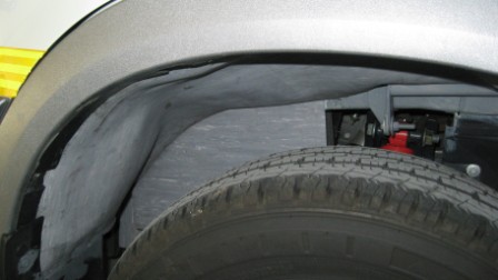

to sa zdjecia z tego linku...
tekstu nie przytaczam..
