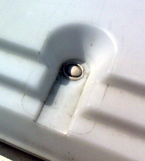

Podniosę temat co do mocowania tych okienek
U mnie nic jeszcze nie przecieka ale po tym poście sprawdziłem mocowania i na dwóch z czterech okien wygląda że muszę się za to zabrać
Ponawiam więc pytanie jak to jest mocowane - bo śrubek u siebie nie widzę chyba że są pod spodem ?
W załączeniu fotki

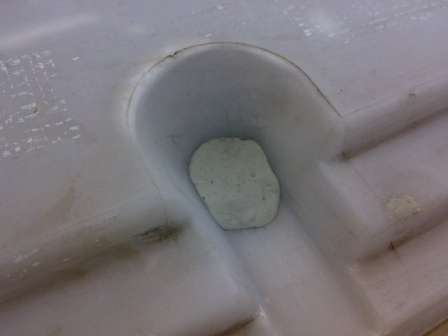

A to już jest do zrobienia
Plik ściągnięto 3194 raz(y) 75,54 KB

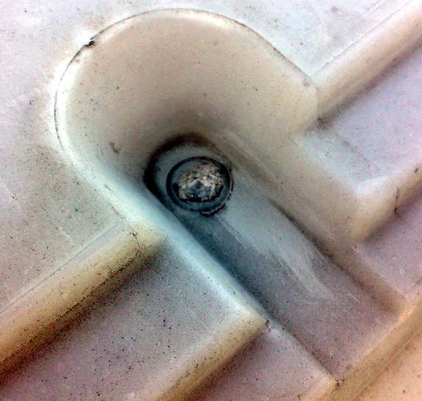

To połączenie wygląda OK
Plik ściągnięto 62 raz(y) 56,75 KB

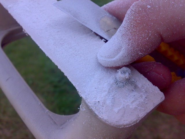

No i musiałem się za to zabrać bo to połączenie puściło
u mnie wyglądało to tak jakby to było klejone złącze - i tak też postarałem się je naprawić
wiem że nie wygląda to ładnie ale ma działać i być szczelne
Po rozbiórce okazało się że na głębokość około 1mm ten plastik to pruchno
więc musiałem oskrobać wyczyścić i takie tam
skleiłem to na poxiline - nie wiem jak będzie reagować na promienie UV i jak długo to wytrzyma ale zobaczymy.
śrubek od spodu nie było - dlatego połączenie na śrubki zostawiam jak to połączenie się rozpadnie.
Użyłem trochę więcej poxiliny od góry i zrobiłem małe spadki coby woda tam nie stała a tak się działo - teraz spływa bez problemu.
Połączenie jest szczelne i trzyma solidnie puki co.

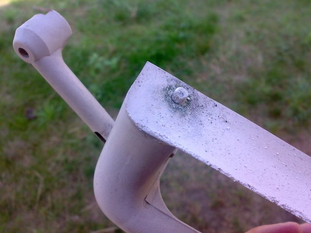

zdemonotwane uchwyt
Plik ściągnięto 3067 raz(y) 50,64 KB

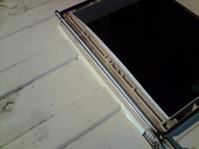

zdemonotwane okno
Plik ściągnięto 3067 raz(y) 39,04 KB
Skrobanie :)
Plik ściągnięto 3067 raz(y) 52,84 KB

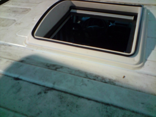

Gotowe
Plik ściągnięto 3067 raz(y) 30,06 KB

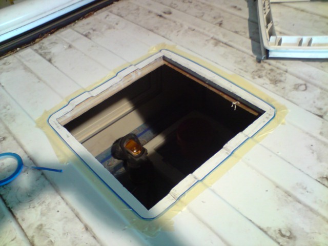

Witam , mam pytanie czy montował ktos z Was okno dachowe , jak to zrobić gdy blacha na dachu nie jest płaska a ryflowana , czy są jakieś uszczelki na takie mocowanie ?
ZBYSZEK I STASIA
ARCADARKA
Twój sprzęt: Pojazd specjalny
Dołączył: 06 Sty 2008
Piwa: 85/99
Skąd: STOLYCA
Wysłany: 2010-01-28, 12:20   ARCADARKA
W zasadzie nie piszę jak i co bo na forum jest wielu którzy lepiej znają się na rzeczy :evil: ale w tej kwestii mogę ci podpowiedzieć :shock: bo jest to dość trudna sprawa :) , do tego typu powierzchni nie stosuje się uszczelek zresztą ich nie ma , trzeba samemu uszczelnić .Zdemontować okno dachowe wszystkie powierzchnie oczyścić , plastikowe jak i metalowe, użyć odpowiedniego podkładu jak i uszczelniacza z klejem i umiejętnie ,,,,palcem grzebalcem uszczelnić :haha: :haha: i nie pytaj o więcej :-P szczególnie o palec :haha:
