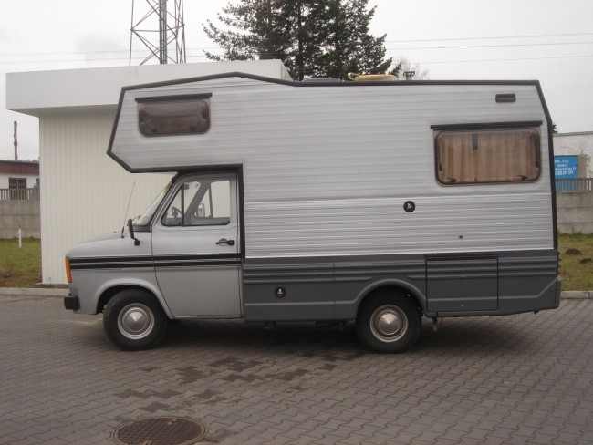

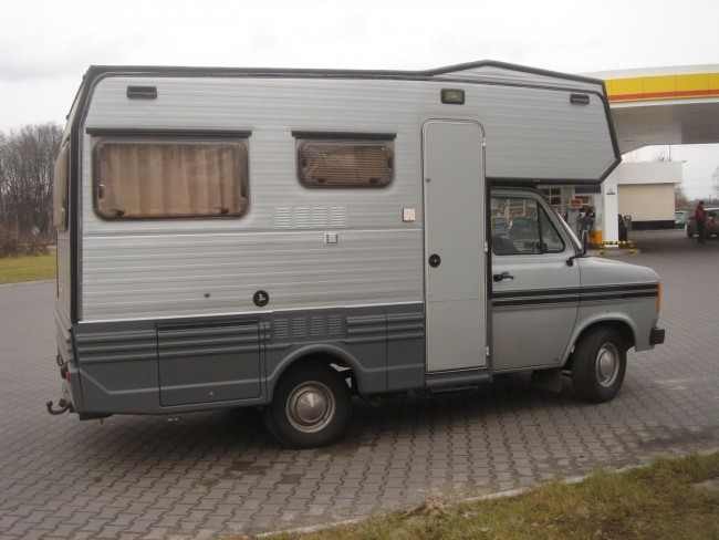

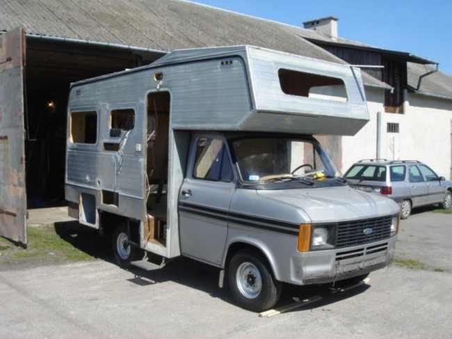

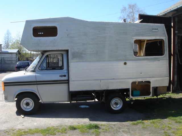

Jeśli posiadasz poszycie rybia łuska osobiście bym odradzał ,na płaskie powierzchnię oczywiście ,ale ,żeby było to profesjonalnie , z zewnątrz należało by zdemontować prawie wszystko listwy ,uszczelki okienne ,markizy i inne tam ,Arcę obkleiła mi firma przed 5 laty i jest super ,aczkolwiek folia hiper wytrzymała podobno obklejane są samoloty ,ale trzeba uważać ,podczas jazdy na krzaki drzewa ,jak się zarysuje nic się z tym nie zrobi ,jeśli chcesz obkleić folią z nadrukiem ,to musi być super wytrzymała ,,,,,problemy z myciem ,żadnych środków chemicznych po paru myciach zmienia się kolor,chyba ,że pomalujesz specjalnym lakierem bezbarwnym do foli :bigok :bigok
