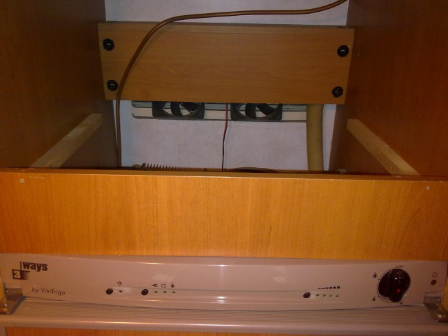

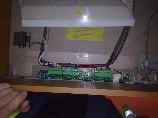

Zabralem sie za rozbebeszanie lodowki, co by popatrzec jak to jest rozwiazane. Podlaczylem pradzik, miernik w rece, a tu niespodzianka, lodowka smiga na 230v jak "ta lala". Miernikiem niewiele wskoralem, po za tym ze na pierwszych kostkach ustalilem napiecie, a przy panelu steryjacym juz nic nie moglem znalezc, wiec aby nie przedobrzyc zostawilem. Odkrylem dodatkowo, ze posiadam juz wentylatory, ale nie moglem/chcialem ich "odpalic na krotko" aby czasm nie spalic ich przez pomylke. Tak to wyglada na fotkach
Mam dodatkowe pytanie: Jak / gdzie sprawdzic doplyw gazu, czy regulator musze rozkrecac ?

Az głupio pisać.... :-/ ale dopiero kolega Leszek uswiadoil mi, ze aby odpalić lodowke musze przytrzymać wcisniety kurek gazu :shock: . Niby oczywiste :oops: ... a jednak dalem się zmylic automatycznemu iskrownikowi.
