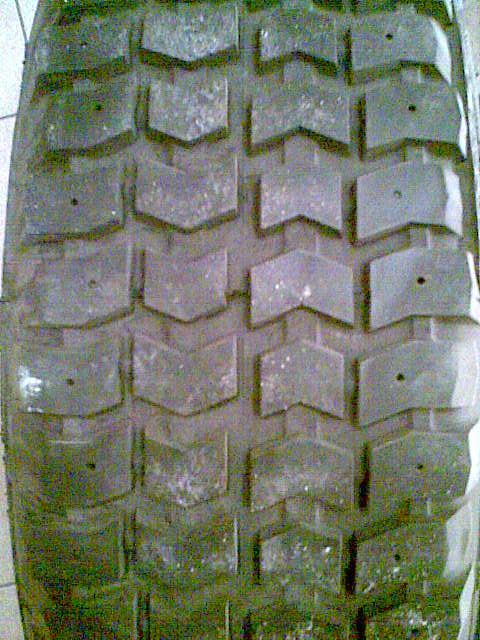

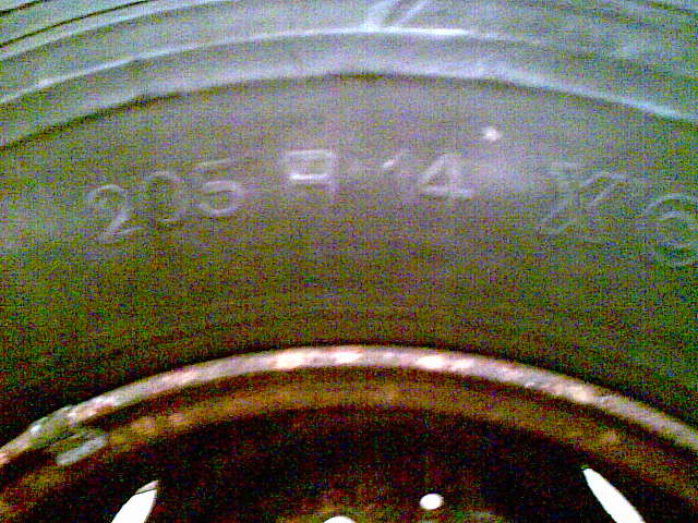

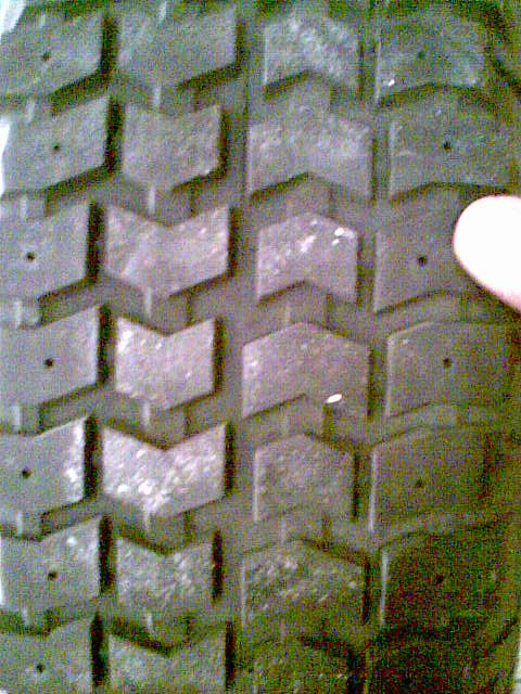

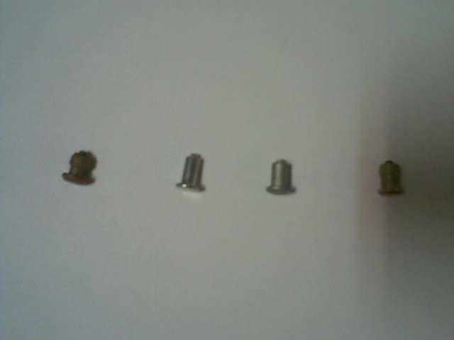

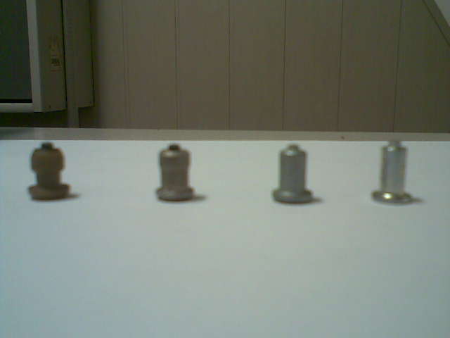

Musze sie pochwalic gdy kupowalem swojego kamperka poprzedni wlasciciel dolozyl mi dwa kompletne kola na os tylna sa to opony przystosowane pod kolce a ze nie uzywam kamperka w okresie zimowym leza sobie spokojnie w warsztacie jako kompletne kola zapasowe .Tak ze mam trzy kola zapasowe jedno na stale zamontowane w kamperku no i dwa sa w warsztacie. Na zamieszczonym zdjeciu sa dwa kola zimowe ktore otrzymalem od poprzedniego wlasciciela ,sa przystosowane do kolcowania . Jutro wkleje dokladniejsze zdjecie tych opon i bedzie widac miejsca pod kolce. Wiem ze moj kamperek przez poprzedniego wlasciciela byl uzywany zima gdy wyjezdzal na narty do szwajcarii i austrii i zima na NORDCAPP.Dolaczam zdjecia swoich zimowych opon na os napedowa fabrycznie przystosowan do wstrzelenia kolcy.Na kazdej oponie moze byc ich 110 sztuk .Jest to opona firmy Michelin 205R14 XC M+S4 i zdjecia roznych kolcy.W europie po za kilkona krajami tj. Lotwa Estonia Litwa oraz Szwecja Finlandia i Norwegia zabronione jest uzywanie opon okolcowanych chyba ze znaki drogowe w gorach dopuszczaja mozliwosc ich stosowania w okresie zimowym tak samo jak i lancuchow.Gdy kolce samoczynnie wyleca z opony nie narobia tak duzej szkody jak rozerwany lancuch.Jezdzac na oponach kolcowanych slychac stuk kolcy o asfalt :)Acha i jeszcze jedno szybkosc z jaka mozna jechac z zalozonymi lancuchami to tak okolo 25km/h a na oponach z kolcami jedzie sie normalna szybkoscia jak jest dopuszczona poprzez znaki drogowe i ograniczenia wlasnej umiejetnosci jazdy po zasniezonych i oblodzonych drogacch
Zimowa opona mojego kamperka Michelin 205R14XC M+S4
Plik ściągnięto 30843 raz(y) 88,8 KB
Fabryczne otwory w oponie do montowania kolcy
Plik ściągnięto 30842 raz(y) 65,02 KB
Plik ściągnięto 30844 raz(y) 62,22 KB
kilka rodzaji kolcy stalowe aluminiowe i plastikowe
Plik ściągnięto 30842 raz(y) 26,01 KB
kilka rodzaji kolcy stalowe aluminiowe i plastikowe rozne ich wysokosci ale laczy je jedno srodkowy spiek jest z twardej stali
Plik ściągnięto 30843 raz(y) 28,79 KB
