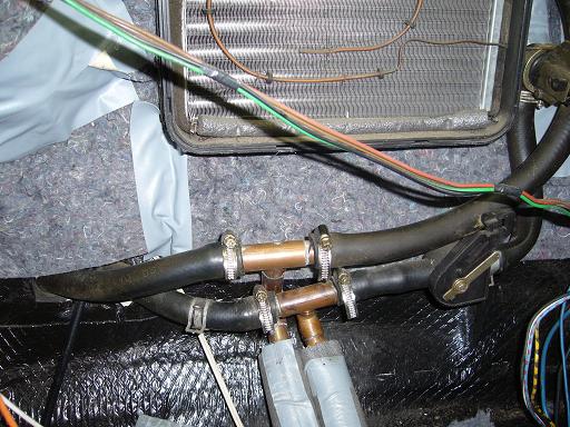

podczas wyklejania wygłuszenia w kabinie miałem wyjęty cały srodek i co mnie dziwiło na chłodnicy nagrzewnicy jest rurka od termostatu która idzie do zaworu nagrzewnicy może tam coś nie tak może to zamyka zawór bez naszej wiedzy
IAAN
Dołączył: 08 Lis 2008
Piwa: 31/9
Skąd: poznań okolica
Wysłany: 2011-05-07, 22:18
oto ona
Plik ściągnięto 2734 raz(y) 71,61 KB

A gdzie idą te rurki mosiężne?. Czy to nie czasem dodatkowy układ do dojrzewania zabudowy? Zobacz czy nie ma gdzieś w tym układzie zaworu regulującego przepływ płynu. Nad tymi rurkami masz zawór od nagrzewnicy, zobacz czy nie jest przymknięty?

[quote="dziwaczek"]A gdzie idą te rurki mosiężne?. Czy to nie czasem dodatkowy układ do dojrzewania zabudowy? Zobacz czy nie ma gdzieś w tym układzie zaworu regulującego przepływ płynu. Nad tymi rurkami masz zawór od nagrzewnicy, zobacz czy nie jest przymknięty?
ja nie narzekam na nagrzewnicę
faktycznie te rurki miedziane to dodatkowa nagrzewnica w zabudowie na zdjęciu chciałem tylko pokazac że jest na nagrzewnicy rurka prawdopodobnie termostatu która idzie do zaworu nagrzewnicy może to nam się wydaje że zawór jest otwarty a faktycznie blokuje go termostat
