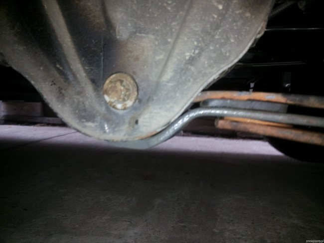

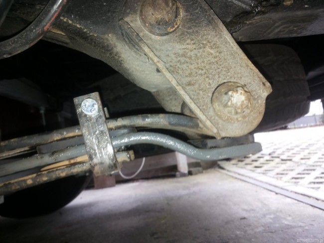

W poprzednik kamperku zamontowałem sobie poduszki pneumatyczne, jednakże nie byłem zadowolony - tył był zbyt twardy zwłaszcza na tzw. śpiących policjantach ale kamperek stał równiutko .
Po zbudowaniu tego Ducato, który jest maxi czyli dostosowany do dużych obciążeń myślałem, że nic nie trzeba robić z zawieszeniem - nic bardziej mylnego. Na pusto przed zabudową plomby z zębów wypadały podczas jazdy a po zabudowie tył osiadł na odbojach i siedział, było twardo. Rozważałem założenie poduszek ale zrezygnowałem z powodów jak wyżej. Kupiłem na wiadomym portalu aukcyjnym komplet pojedynczych resorów do tego typu samochodu, zawiozłem do firmy, która od zawsze robi resory również do ciężkiego sprzętu i znają się na rzeczy - wiedzieli o co mi chodzi. Obcięli w połowie uszy, wygięli i założyli jako drugie pióro, odboje są w odległości 2,5 cm od resoru. Teraz pod pełnym obciążeniem kamperek płynie również po dziurach, nie dobija, komfort zdecydowania lepszy niż przed montażem, jestem bardzo zadowolony z tego rozwiązania, uważam je za lepsze od poduszek i niewątpliwie sporo tańsze. :spoko
Plik ściągnięto 17 raz(y) 204,6 KB
Plik ściągnięto 16 raz(y) 125,09 KB
Plik ściągnięto 14 raz(y) 185,42 KB
Piwa: 253/624
Wysłany: 2016-12-10, 18:47
To masz w sumie teraz trzy pióra, a było dwa?
sławek w.
Twój sprzęt: Fiat Ducato Dethleffs
Nazwa załogi: Sławek W
Dołączył: 13 Sty 2010
Piwa: 10/1
Wysłany: 2016-12-10, 19:55
SlawekEwa napisał/a:
Tak, były dwa są trzy. :ok
