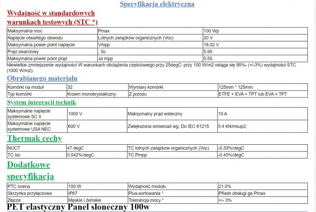

Jakie napięcie panela ??

specyfikacja panela:

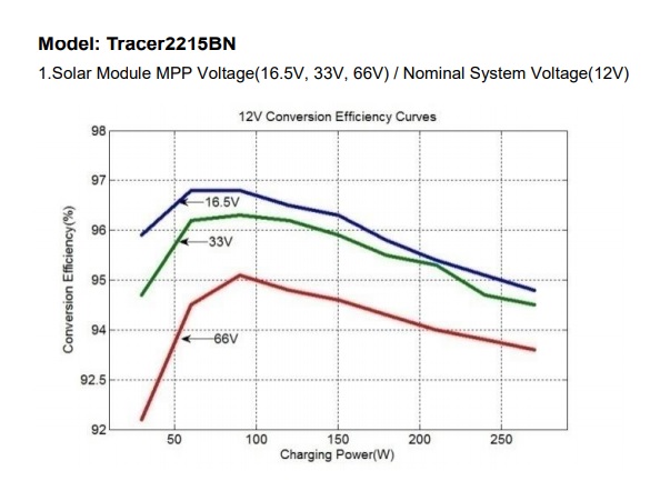

Według dokumentacji tracera przy niższym napięciu PV kontroler ma nieco lepszą sprawność przez co mniej się grzeje i więcej prądu ładuje w akumulator.
https://s1.solacity.com/docs/EPSolar/TracerBNmanual.pdf
Osobiście łączył bym równolegle wszystkie panele.

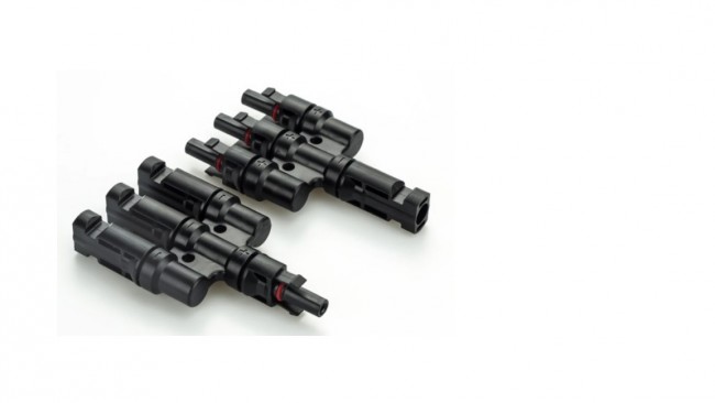

Rozumiem że wystarczy zastosować taki trójnik i po temacie?
Plik ściągnięto 9 raz(y) 55,64 KB
reaven22
Dołączył: 19 Mar 2018
Piwa: 128/14
Skąd: WGM
Wysłany: 2020-07-21, 13:26
tak,

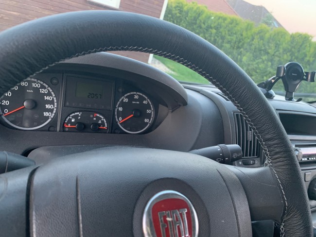

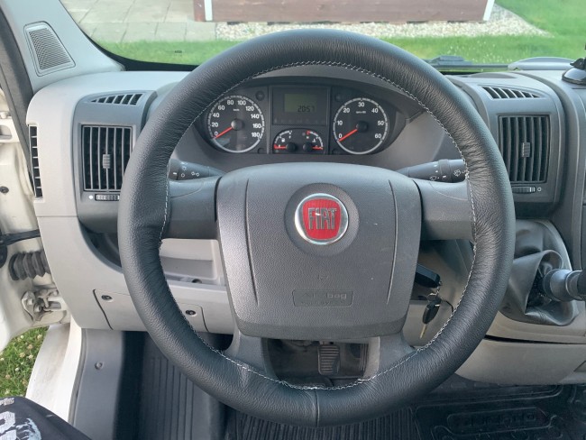

Wczoraj zrobiłem małe upgrade dukaciaka, założyłem skórę na kierownicę - naprawdę dobrze to wygląda a jeszcze lepiej to się trzyma. Naprawdę polecam - koszt 42 zł -alledrogo, niecała godzinka roboty.
Pięknie wygląda! Będę chciał u siebie w Sprinterze tak zrobić.
