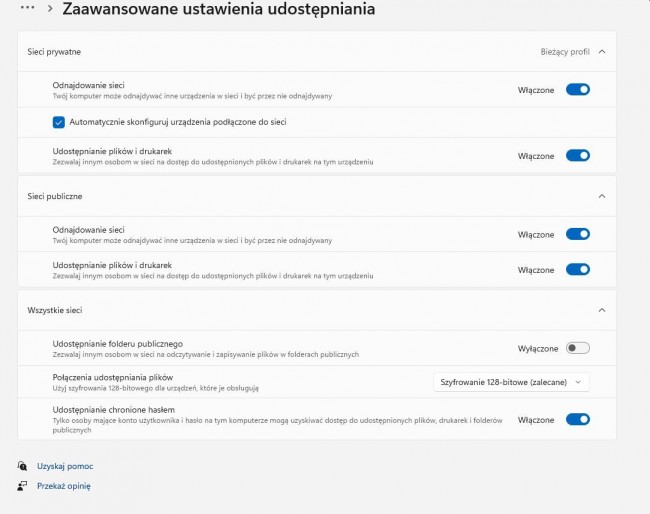

OK ;) bo dla mnie grzebanie w rejestrze to trochę jak operacja na otwartym sercu.
Podaję zrzuty z obu systemów home i prof tak jak jest teraz.
jak to poustawiać?
win 10 prof
Plik ściągnięto 39 raz(y) 48,81 KB
win 11 home
Plik ściągnięto 44 raz(y) 78,18 KB

Wysłany: 2025-01-27, 15:08
Jest prawidłowo... Pojawiła się Tasmota?

Wysłany: 2025-01-27, 15:19
Świstak napisał/a:
Niestety nie ani pod .lan ani .local znajduje tylko po IP

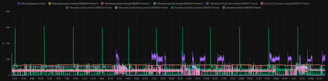

No i zamiast kilku dni zeszło mi kilka tygodni. Ale już w domciu. W międzyczasie kurier dostarczył nową przetwornicę... No wygląda obiecująco.
Pooglądałem troszkę statystyki zużycia energii przez poszczególne urządzenia w domu i trochę mi uszy opadły. Niby to wszystko dużo nie bierze, ale gdy się to skumuluje - wychodzą spore wartości.
Jako przerywnik i trening przed nową zabudową Milki 2.1 postanowiłem na szybko obniżyć rachunek za prąd w domu. Analiza wykazała że mam trochę wampirów energetycznych które nie biorą dużo, ale stale. Mam też trochę ogniw Lifepo które stoją i się kurzą, a na dachu domu trochę miejsca. Chciałem przejść na taryfę dynamiczną i zbudować sam magazyn energii który będzie ładował akumulatory gdy prąd w sieci jest tani, ale po dokładniejszej analizie warunków dostawcy energii okazuje się że oferta wyrzucona z systemu pod wpływem rządowych nacisków to jedna wielka podpucha, jeśli wręcz nie oszustwo dlatego postanowiłem dołożyć też kilka paneli i przejść na całkowicie własne zasilanie, a sieci używać jako zabezpieczenie awaryjne. Mam też kilka odbiorników o dużej mocy szczytowej (indukcja, pompy hydrauliczne windy) który podłączenie wymagałoby użycia ogromnej przetwornicy, a ta z kolei zużywałaby mnóstwo energii na własne potrzeby. Dlatego po analizie zdecydowałem się na małą przetwornicę zasilającą serwerownię, komputer w warsztacie, kocioł, szafkę RTV i może jeszcze lodówkę (choć potrafi nieźle kopnąć zużyciem) a resztę urządzeń pozostawię podłączoną do sieci.

Chcę w podsieci uwzględnić tylko te urządzenia które nie mają dużej mocy szczytowej aby nie przeciążyć przetwornicy. Swoją drogą... Zastanawiające są te piki generowane przez lodówkę raz na dobę. Rozmrażanie??? Osuszanie tacki na skropliny???
