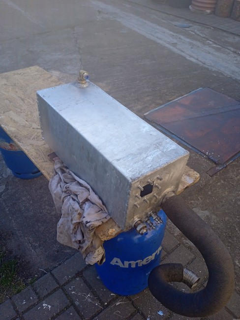

Witam . Trochę mnie nie było brak czasu. Kupiłem trume starą jak świat z 1978 roku . wpadł mi taki pomysł żeby spaliny puścić przez bojler - grzało by w nocy jak się ogrzewanie odpali - coś jak odzysk ze spalin , oraz grzanie grzałkami . Mam pytanie mam dla przykładu 2 grzałki po ok 100W czyli 200W i bojler hm coś koło 20l ile godzin trzeba by grzać grzałkami wodę z 20C na 40C ?

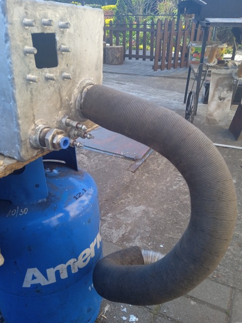

Wiem dlatego w celach testowych robie z blachy czarnej + ocynk rura 3mm ścianka parę lat będzie działać koszt w sumie 200 zł co 5lat mogę zrobić nowy ewentualnie
jak się sprawdzi to zrobię z kwasówki ;) przelot spalin przez bojler żaden kwas nie ruszy

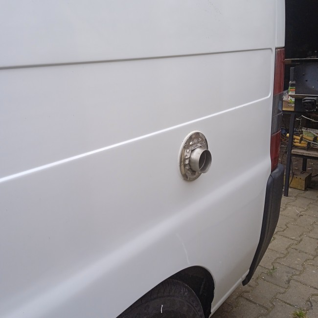

Wydech z trumy idzie w dół pod auto ja daję s[aliny do góry i wbok auta nie ma żadnych oporów wręcz lepszy wylot spalin Bojler nad trumą W orginale było 1,5mb wydechu ja skracam do 1mb

Pierwsze grzania Piknie grzeje cw podczas grzania kampera - bajka spaliny czyste tylko para na smak woda pitna żadnych kwasów ni ma cisza . Zastosowałem propan techniczny - czysto żadnych smrodów -bajka .Rdzy brak w spalinach końcówka wydechu z kwasówki temp spalin prawie niewyczuwalna ok 20-30C Bajka

Nie powinno trawić ocynku bo temperatura wchodząca do termy jest poniżej 60C wiec OK Wydech z nierdzewki - zasilanie termy i końcówka z nierdzewki . Recycyklin spalin się udał mam cwu za darmo Terma na minimum przez noc mam pełną 20l temp ok 40C W kamperze 23C Gitarra ! Jak słońce to mam grzałki 3x120W nie testowałem zobaczymy jak pujdzie na grzałkach

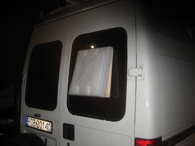

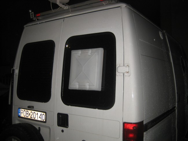

Witam ! Myślałem że koniec z remontami , a tu nie stety nie. Ciągle coś trzeba dorabiać , przerabiać. Po 2 sezonach stwierdziłem że w upały jest trochę gorąco w sypialni i trzeba uchylać tylne drzwi aby byl przewiew - znaczna poprawa . Gdzieś na trasie podpatrzyłem a został mi szyberek nie wykorzystany więc ...... wmontowałem go i taki efekt Myślę że wentylacja się poprawi Co sądzicie malnąć na czarno czy zostawić?

Nie chcę wywoływać gównoburzy ale nie boisz się ,że łatwiej będzie teraz włamać się do kampka przez ten dachowo-drzwiowy szyberdach ? :chytry
