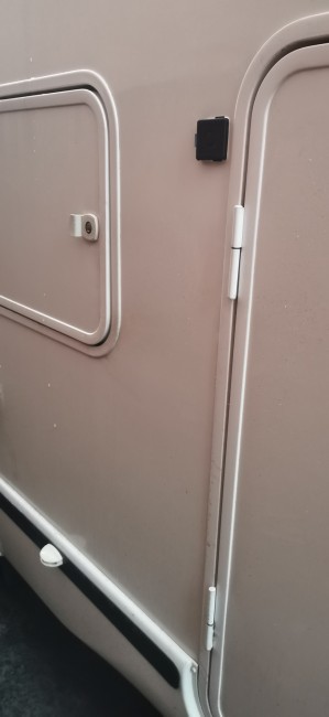

Tankowałem na wielu stacjach w Polsce i nikt mi uwagi nie zwrócił, pewnie dlatego, że mam zewnętrzy wlew.

rigg napisał/a:
W Włoszech czasami bywa problem z tankowaniem , jak widzą kampera to majom opory , bo ponoć maja przykazane aby nie tankować .Widziałem jak odprawiali z kwitkiem , blaszak normalnie bez pytań .
