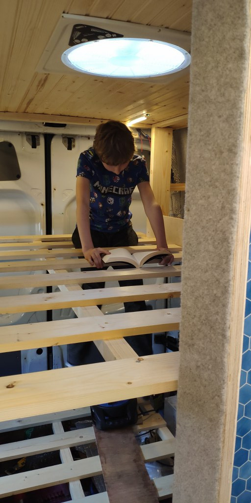

Obydwa łóżka już są. Pora zamówic materace. córka zadowlona, że będzie tym razem jeden duży io że nie będzie wpadać pomiędzy materaca. jak obecnie w Nissanie :)
Powoli powstają też narazie górne szafki - już się dzieci podzieliły, kto którą szafkę bierze :)
Wzięlismy sie też za szafę. Dół już jest, widać, że będzie gładki :)
Jak widać - jedni szlifują sklejki a drudzy szlifują język, czytając ksiązki :mrgreen:

Podpowiedzcie coś koledzy :)
Łóżka robię z desek, na których będzie leżał materac. Żeby była wentlacja materca. Ale - leżąc wygodnie na dolnym łózku będziemy widzieć deski i spód materaca dzieci. Można to przykryć cienka sklejką, ale wtedy idea wentylacji pojdzie "się czesać". Jak to zrobić, żeby "i wilk syty i owca cała"?

Piwa: 348/86
Wysłany: 2021-04-23, 16:09
Mavv napisał/a:
To bardzo proste musisz podbić "surówka" tzn. tkaniną podbiciową która przepuszcza powietrze.
Jakaś bawełna będzie najleprza. Jak chcesz wykonać maskowanie sklejką to nic prostrzego . Montujesz w sklejce dwa otworki wentylacyjne i zaślepiasz takimu małymi wywietrznikami.

Andrzej 73, dzięki! Myślałem o czymś takim właśnie. Tylko że zamiast dwóch dać kilka, żeby powietrze mogło swobodnie w środku przepływać.

Górne łóżko mam z pełnej sklejki. Nic się nie dzieje z materacem. W kamperze chyba nie będziesz żył 365/rok ?? :)
Piwa: 348/86
Wysłany: 2021-04-23, 19:05
reaven22 napisał/a:
Nie robiłbym tego celowo jeśli mam wiedzę , że należy to zrobić inaczej czyli poprawnie.
Cyrkulacja powietrza w wyściółkach jest bardzo istotna.
Mavv napisał/a:
Będzie swobodnie przepływać jeśli zamontujesz wywietrzniki na skrajnych częściach sklejki.
Podczas użytkowania materaca powietrze będzie zasysane i wypychane , a to wystarczy do cyrkulacji.

Wysłany: 2021-04-23, 19:17
reaven22 napisał/a:
W pierwszym też miałem z pełnej sklejki. Po chyba 3 latach zrobiłem otwory wentylacyjne, bo miałem wrażenie, że nie jest do końca sucho. Poprawiło sie po zrobieniu otworów. W Irlandii klimat jest wilgotny.

Mavv
Nazwa załogi: MadMobile II
Dołączył: 23 Lut 2014
Piwa: 67/50
Skąd: Ballina, Irlandia
Wysłany: 2021-04-23, 19:19
Andrzej 73 napisał/a:
O widzisz, o tym nie pomyślałem. Rzeczywiście, zrobie na skrajach i będzie dobrze.

Piwa: 348/86
Wysłany: 2021-04-23, 20:07
Tu nie chodzi o klimat tylko o wydzielanie potu podczas snu. To taka mała zawodowa informacja.
Dobra na dzisiaj koniec z meblami , bo miałem ciężki tydzień.
Kolego Mavv działaj i wrazie czego pytaj , polecam się.

Wysłany: 2021-04-24, 07:20
reaven22 napisał/a:
Ja też tak miałem, przez 3 lata pełna sklejka + na to materac i nic złego się nie działo z nim, nadal go mamy.
Teraz się waham, bo jakby będziemy jednak 365dni w roku tam spędzać, dla spokoju ducha dam pewnie te kilka otworków...
W domu tez mamy taką fanaberię, że przez pół roku spaliśmy na materacu rzuconym na podłogę - również wszystko ok. Pewnie dlatego, że wentylacja inna, i co jakiś czas był podnoszony, by podłogę ogarnąć.
