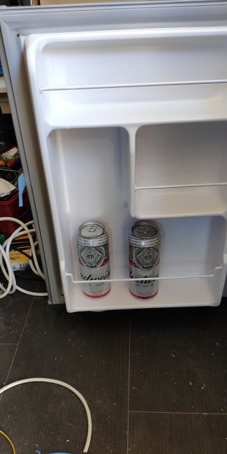

Co do budowy - pora zamówić wreszcie materace, bo łózka już gotowe. Zamiast zabudowy przy łóżkach, to zacząłem robić szafki nad kuchnią i nad stolikiem. Zrobiłem też podnoszony blat z boku szafki kuchennej, ale czekam na zawiasy do niego. Jak wyrobię resztki sklejki, to będę wiedział, ile mam domówić :)
A, podłączyłem przetwornicę pod rozdzielkę 230 i mam już prąd w dwóch gniazdkach - lodówka i bojler. Dwa pozostałe gniazdka jeszcze nie powstały, ale bezpiecznik dla nich już czeka :) Pierwsze schłodzone w Mietku piwo zostało wypite :-)
