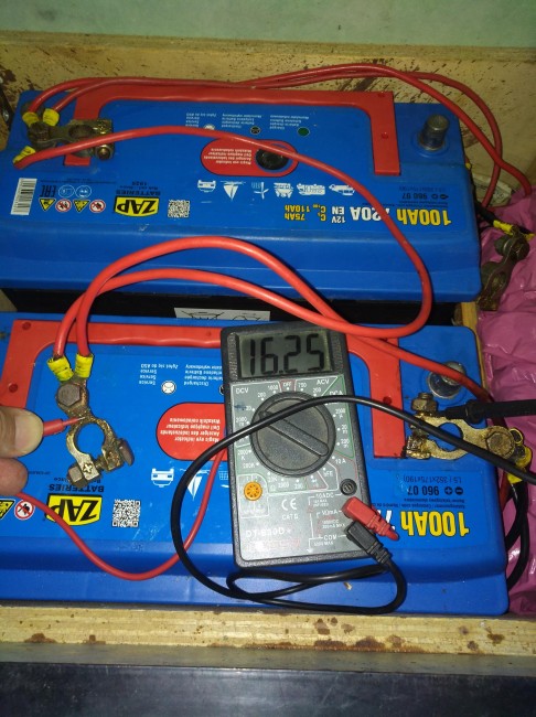

Stary chyba jest uszkodzony nie odcina ładuje cały czas ( 16.2 v)
Chyba za bogato 😁

no 16.2V to za bogato max - 14.4V - na wskaźniku jest mniej

Nie wiem czy pomiar jest miarodajny na samych klemach

gustaw napisał/a:
mierzysz na odłączonych akumulatorach i dołączonych solarach?
Nie rób tego.
A po drugie to co się dzieje na tym kabelku bez akumulatora
to prędzej powinieneś na oscyloskopie obserwować aniżeli na mierniku...
ten miernik zapewne nie pokazuje tych napięc dobrze / najpewniej jakieś
szczytowe lub uśrednione. ...
Więc do ilu ładuje jak masz podłączony akumulator?
Jeśli się obawiasz że pokazuje mało bo aku nie doładowany do doładuj go do pełna
podłącz i dopiero zmierz.

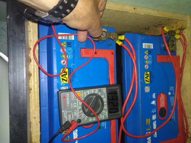

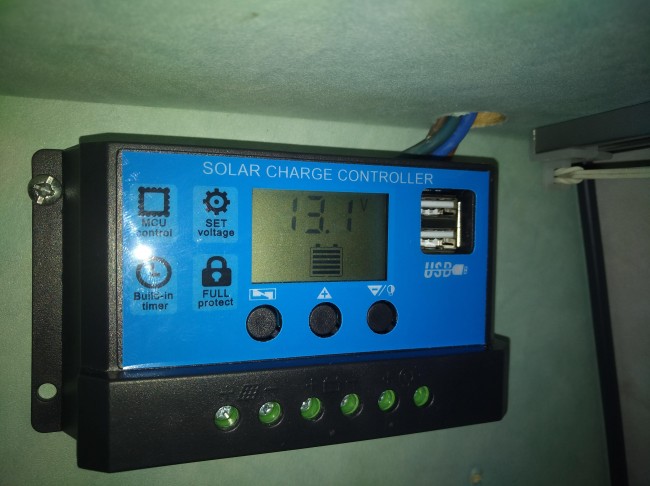

Mierz na założonych klemach. Na wskaźniku masz niecałe 13V - jak po naładowaniu (a to dla tych akumulatorów to trochę potrwa - jaki mocy jest solar? bo regulator jest do 10A pewnie coś ok 100-150W) ustabilizuje się na ok 13.5-14V w słońcu to jest dobrze i układ działa.

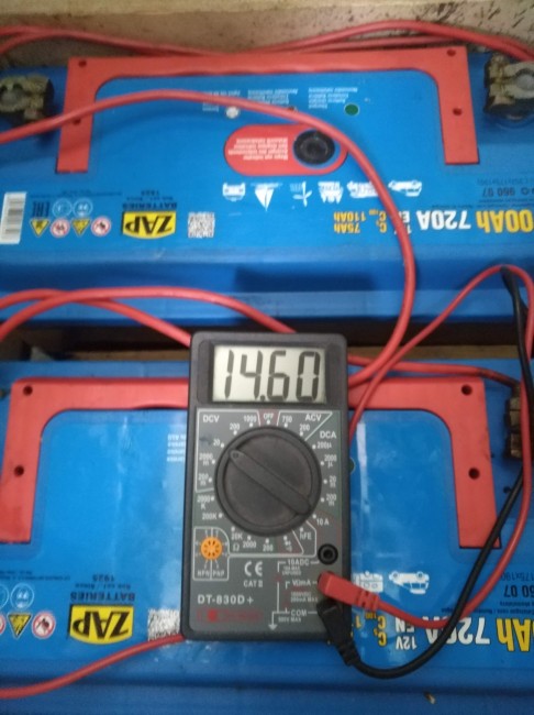

Teraz jest tak
( W pełnym słońcu)

jest dobrze

Około godziny 20.30 jest tak
1 - czy w pełnym słońcu po naładowaniu aku regulator odetnie ładowanie?
2 - jeżeli tak to skąd będę o tym wiedział?

W słońcu nie odłącza aku. - podbije napięcie do ponad 14V przy tym zmniejszając prąd. Istotny jest prąd ładowania, regulator monitoruje aku i dobiera parametry ładowania.
To zwykły regulator pwm tyle że ma wyświetlacz.

Czyli rozumiem że wszystko jest ok i tak ma być jak jest 😁

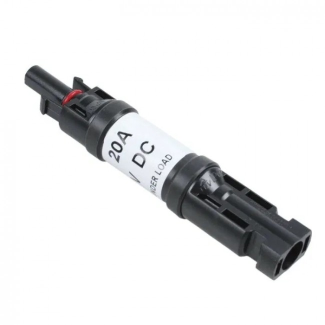

Wysłany: 2021-01-17, 16:11
IAAN napisał/a:
Mam pytanie czy na przewodach plusowych założyć jakieś diody ?
Tak. Można kupić takie gotowce.
Plik ściągnięto 5 raz(y) 37,68 KB
Robert
PS.
IAAN
Dołączył: 08 Lis 2008
Piwa: 31/9
Skąd: poznań okolica
Wysłany: 2021-01-17, 17:03
Zamontować taką dioda na każdym plusowym kablu? Czy tylko na tym dokładnym panelu. Instalacja ma ok6 lat i nie ma na pewno diody przy panelu sam zakładałem i nie ma nawet tych chermetycznych wtyczek kable z solara idą do puszki i dalej do regulatora .Czy w moim przypadku wystarczy 10A dioda czy wieksza?
Roberto
Nazwa załogi: techserwis
Dołączył: 25 Lip 2013
Piwa: 69/30
Skąd: Elbląg
Wysłany: 2021-01-17, 17:39
IAAN napisał/a:
Wystarczą diody 10A.
Powinny być zainstalowane na obu gałęziach.
Przy jednym panelu nie ma konieczności instalowania takiej diody.
Robert
