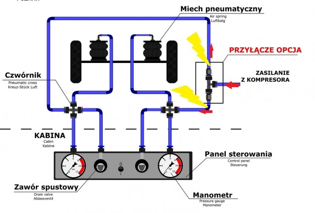

Byłem sprawdzić i mam tak jest trójnik:
zawory zwrotne są zamontowane dwa na prawą i lewą stronę i po środku jest podłączony kompresor bez zaworu zwrotnego. Czy mam dokupic jeszcze jeden zawór na kompresor ??
to co za każdym razem mam odłączać i podłączać kompresor. Tak chyba być nie może ??

voice napisał/a:
Teoretycznie jest w porządku, powinno być prawidłowo. Przy takim podłączeniu nie widzę różnicy podłączonego, czy odłączonego kompresora, więc przyczyna inna. Dziwne że nie uchodzi jak odłączysz kompresor. :roll: Mam trzeci przy kompresorze, ale to niekonieczne w takim układzie. Wstawiłem bo miałem trzeci ;)
Rozumiem, że masz podłączone tak jak na tym zapożyczonym schemacie, zawory w miejscu żółtych strzałek.
Chyba że to nie są zawory , a łączniki, tzw. mufy, a przy podłączeniu do kompresora masz zaworek jak w normalnym kole (ja nie mam) , czyli jak wciśniesz w przewód kompresora to on się otwiera, a jak wyciągniesz to zamyka, jak w kole przy pompowaniu ? Wtedy może się taka sytuacja zdarzyć. Chyba tylko wtedy ? W sensie odłączasz jest ok, przyłączone-puszcza na kompresor, a on puszcza w kabinę :)

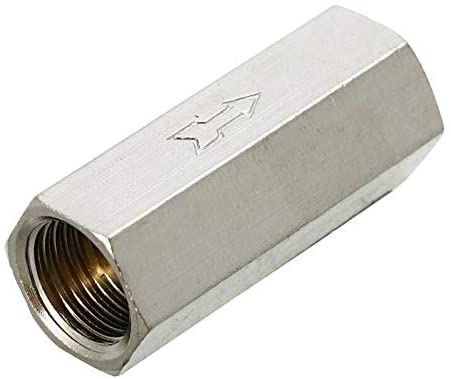

EwaMarek napisał/a:
Na pewno to są zawory zwrotne?
no właśnie. Wykręcić i sprawdzić organoleptycznie, czy dmucha w jedną stronę.

Panowie dziękuję za odzew, tak sa to na 100% zawory zwrotne zamontowane jak na schemacie.
dzisiaj zadzwoniłem do firmy Rolgum gdzie kupowałem bo jest jeszcze gwarancja, okazało się, że rok temu mieli jakąś partię wadliwych tych zaworów zwrotnych, ustaliłem, że wyślą mi nowe całe przyłącze a stare im odeślę. Zobaczymy bo faktycznie może trafiłem na wadliwe.
