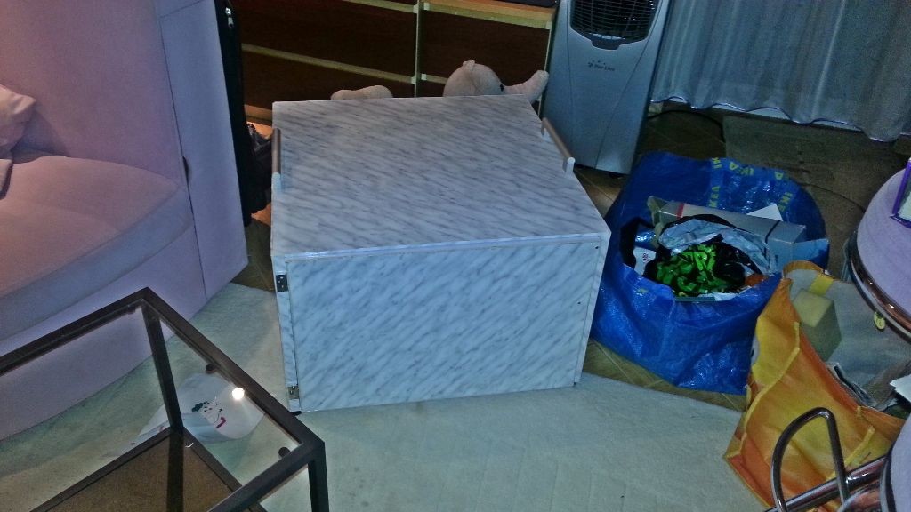

A tymczasem u mnie powoli do przodu:
Strasznie zazdroszczę kolegom mogącym poświęcić na okołokamperowe hobby więcej czasu. U mnie niestety w tygodniu wykrajam kilka godzin, no a w weekendy to trzeba jeździć, "szlak wzywa" ;)
W każdym razie - drzwiczki i 3 ścianki boczne gotowe. Została ostatnia ścianka i wykończenie. Na ten weekend raczej się nie wyrobię, ale liczę, że jednak uda się na wyjazd wakacyjny - który zaczynam już w przyszłym tygodniu.

Tymczasem z frontu, wykończenie pomału:
Wyjazd tuż tuż, więc zostawiłem po prostu miejsce na "agregat" puste i na wakacje bierzemy ją z wkładami. Wstępne pomiary mówią, że litr wystarcza na dobę, a mam do dyspozycji 20L wkładów - powinno spokojnie wystarczyć, zostawiając ~70L na jedzenie.
Trzeba jeszcze trochę dopracować zamykanie i obkleić środek HIPS, ale liczę, że dzisiaj to załatwię.
Ciekawostka - sandwich sklejka 6/3mm+styrodur jest na tyle trwały, że staję na korpusie bez żadnego stresu.

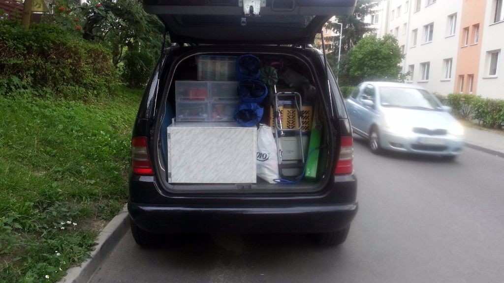

No więc - lodówka w samochodzie. Wchodzi, wgodny dostęp, wygląda nie najgorzej. Bez termoelektryki, bo ruszamy na wakacje jutro i po prostu nie zdążyłem. Do dyspozycji jest 65-70 litrów (90 bez wkładów), 20 litrów wkładów powinno wystarczyć na 15 do 20 dni.

Wyjechaliśmy z 18l zamrożonych wkładów, co zostawiło jakieś 65l na żywność. Wszystko się elegancko zmieściło, co w poprzednich modelach bardziej przenośnych było zwykle sporym problemem. Uchwyty do przenoszenia spisały się bardzo dobrze, choć targanie 40-50kg nie było najwygodniejszym - całe szczęście zwykle sprowadzało się to do wyciągnięcia do przedsionka, więc metr dalej.
W czasie wakacji temperatura na zewnątrz lodówki wahała się od 25°C w nocy do 65°C w dzień (kiedy została w samochodzie na dwie doby). Temperaturę we wnętrzu monitorowałem stacją pogodową z rejestracją min/max temperatury. Było tam stale od 2°C do 3°C, więc na tym froncie izolacja i wkłady spisały się świetnie. Nie planowałem jednak nigdy 65°C różnicy, więc wkłady wystarczyły ledwo na 7 dni. "Skończenie się" wkładów nie wyglądało też tragicznie - po rozmrożeniu temperatura wzrastała dość wolno, 15°C było dopiero następnego poranka, więc w sumie lodówka służyła 8 dni.
Plusy:
1) Izolacja wytrzymuje w praktyce różnicę temperatur 65°C, co jest fantastycznym osiągnięciem.
2) W środku mam miejsce na wszystkie napije i jedzenie jakie tylko sobie wymyśliliśmy.
3) Stała temperatura 2°C w środku, niezależnie od zewnętrznej.
4) Dobry dostęp po spakowaniu samochodu - można bez problemu uzupełnić zapasy pod sklepem.
Minusy:
1) Okleina nie przetrwała w dobrym stanie. Szczególnie górę trzeba okleić czymś bardziej odpornym, bo ta się dziurawi od postawionych na niej skrzynek w czasie jazdy.
2) Przenoszenie pełnej lodówki dalej niż ten metr-dwa jest jednak trochę niewygodne. Fajniej by było, jakby miała stałe miejsce w smoczycy, ale na to po prostu nie ma miejsca.
3) Wkłady skraplają wodę i na dole robi się kałuża.
