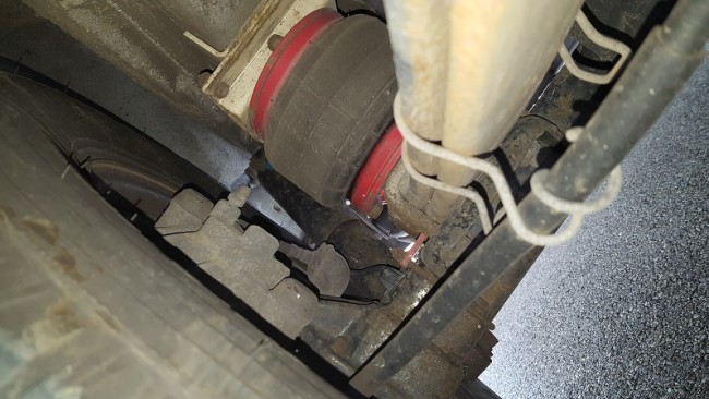

Byłem przekonany że mam oś AL-KO i że muszę smarować by jechać... ale nie widzę nigdzie kalamitek :-/ Czy to, to jest oś AL-KO? czy tylko sobie ubzdurałem? Smar nawet kupiłem...byłbym wdzięczny za jakąś podpowiedz :lol:

Masz zwykłą łośke na piórach i poduszkach :haha:
Smar możesz mi podesłać :haha:

J.Leboski napisał/a:
komu się dałeś przekonać ?

No to żem se przesmarował... ;) nawet smarownice elektryczna pożyczyłem...niewiem skąd moje przekonanie o maniu Al-KO dziękuje za podpowiedz.
BIORCA napisał/a:
Prawdopodobnie pozostałość (w głowie) po przeglądaniu ogłoszeń przed zakupem obecnego kampera, zresztą nie dał bym sobie reku uciąć ze nie było wzmianki o tym u mojego sprzedawcy, mam to ogłoszenie wydrukowane, ale cześć jest nieczytelna...no ale teraz to już po ptokach...
